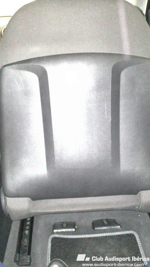

josen Publicado 10 de Febrero del 2014 Denunciar Publicado 10 de Febrero del 2014 (editado) Después de seguir trasteando con los cables y la ficha de debajo del asiento, he comprobado que todos tienen continuidad con un polimetro, incluso he puenteado los cables,y nada. ASI que toca desmontar la parte trasera del asiento,para ver donde esta el error. El problema del asiento es que la tapa de plastico trasera parece que va a presión,he leido en algún brico que esta muy dura y va con grapas,yo lo he intentado y tengo miedo a cargarmela, no sé si hay que entrarle por algún sitio en particular Esta es la tapa que tengo que quitar; Haber si me podeis echar un cable,please Salu2 Editado 10 de Febrero del 2014 por josen Responder
Reynols Publicado 10 de Febrero del 2014 Denunciar Publicado 10 de Febrero del 2014 yo lo he desmontado y he cambiado ese airbag, tira con cuidado por la parte de arriba, hay 3 grapas y ya sale sola la tapa. Cuidado con la fuerza que doblas el plastico, pero poco a poco y sin problemas. s2 Responder
josen Publicado 11 de Febrero del 2014 Denunciar Publicado 11 de Febrero del 2014 yo lo he desmontado y he cambiado ese airbag, tira con cuidado por la parte de arriba, hay 3 grapas y ya sale sola la tapa. Cuidado con la fuerza que doblas el plastico, pero poco a poco y sin problemas. s2 Gracias Reynols, la verdad és que me fije en un post tuyo en el que indicabas que salia muy duro,pero salia,y me daba un poco de yuyu cargarme alguna grapa,al final no ha hecho falta,casi todos los post que he leido en este subforo indican la ficha de debajo del asiento para este problema,y no siempre es asi,el error 00655 no es de esa ficha. Ya casi lo tengo solucionado,ahora le paso el vagcom y the end. Salu2 Responder
