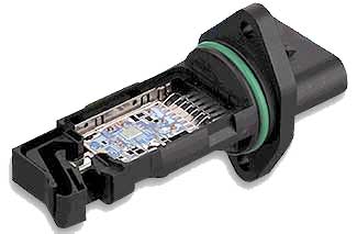

fermoa4 Publicado 11 de Septiembre del 2005 Denunciar Publicado 11 de Septiembre del 2005 la lista esa no es de volksvagen? como ke modelo de motor es el mio (audi a3 I, 1.9 tdi, 98) y que mas da que sea de vw(es de vag),los motores son los mismos,y con los mismos codigos si te fijas por el motor de tu coche,veras un codigo de 3 letras(lo suele llevar en la pegatina de la tapa de la distribucion),ese sera el codigo de tu motor,o en su defecto,mira la referencia de tu cauda,una vez desmontado(referencia vag)y comparalo con la referencia DC(mercedes) te dejo una foto(seria del cauda,diseccionado),de como seria el caudalimetro bosch,el de mercedes seria identico,pero con la junta amarilla y mas reforzado el plastico de abajo Responder

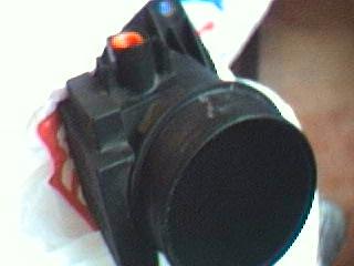

juan28 Publicado 23 de Septiembre del 2005 Autor Denunciar Publicado 23 de Septiembre del 2005 novedades señores, me he puesto a kitar el caudalimetro y me he encontrado lo que veias abajo , en lugar de ir el caudalimetro unido con tornillos va junto a la base, no se puede kitar, y por dentro se ve una especie de hierros que supongo ke son los que se dilatan y le dan la señal al coche, quisiera asegurarme antes de cambiarlo de que es eso seguro, pq el tubo ke va justo debajo del conector lo meto con la mano, no lleva sujeccion ninguna, no se si es normal o le falta algo, el tema es ke la falta de potencia lo he notado desde hace un par de semanas, y no se si es del cauda, de la n75 o de los tubos que van al turbo, alguna prueba definitiva para saber si esta jodio o no el cauda? gracias colegas Responder

Mr.Otero Publicado 27 de Septiembre del 2005 Denunciar Publicado 27 de Septiembre del 2005 hola de nuevo, he probado a desconectar el caudalimetro y nada, el coche sigue igual, se keda en unos 140 y a 3200 y no pasa de ahi, estoy pensando en mirar la n75 famosa, pero no se por donde para, alguien me echa un cable? es que en el buscador me pide 4 letras minimo y n75 son 3 , si teneis alguna otra idea de ke puede ser se agradece, toda ayuda es poca, gracias Si desconectas el caudalimetro y el rendimiento es igual... es que es de eso. Tiene que quitarse por huevos, vamos tiene que tener dos tornilloos unidos al filtro... Saludos Responder
