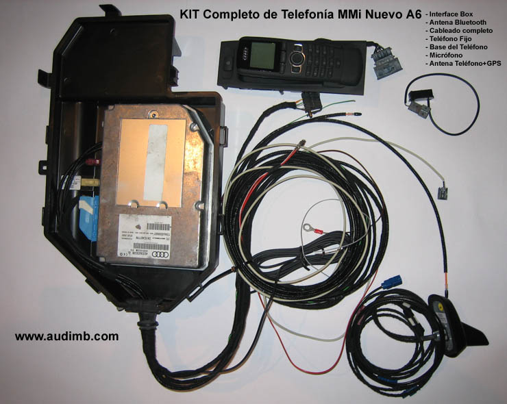

AudiMb Publicado 11 de Septiembre del 2005 Denunciar Publicado 11 de Septiembre del 2005 En fin... lo prometido es deuda y como bien dice el título os envío las fotos antes de publicar el artículo en www.audimb.com, que será a finales de este mes, del nuevo KIT de telefonía fija MMi para el A6. Como se puede ver, el kit se compone de todo lo necesario para su instalación como si fuera de fábrica y por ahora sólo se monta aquí (vamos, por nosotros). Evito poner cualquier alusión, a su comercialización, puesto que eso se realizará en compra-venta. Simplemente indicaros que sí se puede poner, y que el resultado final es el mismo que pidiéndolo de fábrica. Sin duda alguna y tal cual se están poniento las cosas disponer de un sistema de telefonía es cada vez más necesario y la verdad es que para el que disponga del sistema MMi en color esta telefonía es todo un lujo por las innumerables funcionalidades que da, como la lectura de los SMS en la pantalla color, llamadas en espera, agenda, llamada desde la agenda del navi, hoteles, y la potencia, claro... Esperamos publicar el producto y el artículo a finales de este mes, con los precios finales del KIT y de la mano de obra. Responder

AudiMb Publicado 16 de Septiembre del 2005 Autor Denunciar Publicado 16 de Septiembre del 2005 BUENO YA HEMOS EMPEZADO A INSTALAR TODO PERFECTO FUNCIONAN LOS MANDOS EN EL VOLANTE LLAMADA DESDE EL NAVI RECEPCIÓN DE LLAMADAS LLAMADAS EN ESPERA EL TERMINAL BLUETOOTH QUE INCORPORA (SE ILUMINA CON EL COCHE) VISUALIZACIÓN DE NOMBRE DE CONTACTO ENTRANTE LLAMADA DESDE EL DIRECTORIO "NAME" LLAMADA DESDE EL NAVEGADOR.... EN FIN... QUE EL QUE SE GASTE 450 Eur EL EN PARROT, PODEMOS DECIR QUE HA TIRADO EL DINERO. UNA SANTA PASADA. Un saludo Responder
Ray Publicado 16 de Septiembre del 2005 Denunciar Publicado 16 de Septiembre del 2005 Hola AUDIMB, me alegra leer que la instalacion es perfecta, Como va de sonido se escucha bien, te escuchan bien, el la pantalla MMI sale el nivel de cobertura y supongo que sale info por el fis. Te lo comento por que estoy pendiente de que me instaléis uno + TV digital terrestre. Un saludo Responder

AudiMb Publicado 18 de Septiembre del 2005 Autor Denunciar Publicado 18 de Septiembre del 2005 Todo bien... igual que el original.... Ya he llegado del IAA de Frankurt... Ya subiré unas fotitos mañana... Un saludo Responder
