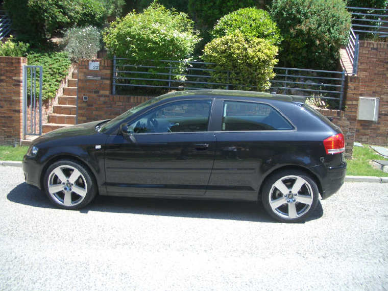

tetelin Publicado 14 de Septiembre del 2005 Autor Denunciar Publicado 14 de Septiembre del 2005 Son 18' pero el tema es q son 7.5x18 y me rozan en los baches, asi q m dijo uno del foro q tenia las mismas en 19' q cn la suspension sline no le rozaban asi q voy a ponerle bilstein a ver q tal, pero no quiero q se m salten los empastes los sport están bien?? Responder
tetelin Publicado 14 de Septiembre del 2005 Autor Denunciar Publicado 14 de Septiembre del 2005 perdon este! Responder
tetelin Publicado 14 de Septiembre del 2005 Autor Denunciar Publicado 14 de Septiembre del 2005 q empanada tengo Responder
