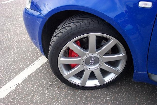

sline Publicado 13 de Septiembre del 2005 Denunciar Compartir Publicado 13 de Septiembre del 2005 Pues eso que cuando iba poner el kit brembo me dijieron que no me entraria con mis RS4 18"....las mias son replica y son distintas a todas las que veo por ahi, excepto a las de CATFISH....alguien sabe si entrarian? alguien de madrid que tenga el kit para probar? saludos pd: a este le entran aunque son SLINE no RS4 Responder Enlace al comentario Compartir en otros sitios web More sharing options...
supercanedas Publicado 13 de Septiembre del 2005 Denunciar Compartir Publicado 13 de Septiembre del 2005 si son RS4 replica en 18" 90% que no te entren Ese fue el principal motivo por el que no compré esa llanta en su dia saludos PD:este finde estoy fuera,pero otro dia si quieres probamos Responder Enlace al comentario Compartir en otros sitios web More sharing options...
sline Publicado 13 de Septiembre del 2005 Autor Denunciar Compartir Publicado 13 de Septiembre del 2005 si son RS4 replica en 18" 90% que no te entrenEse fue el principal motivo por el que no compré esa llanta en su dia saludos PD:este finde estoy fuera,pero otro dia si quieres probamos gracias super! pues el finde que viene te pego un toque....si entran igual te genero un gasto de cambio de llantas! saludos! Responder Enlace al comentario Compartir en otros sitios web More sharing options...
supercanedas Publicado 14 de Septiembre del 2005 Denunciar Compartir Publicado 14 de Septiembre del 2005 si son RS4 replica en 18" 90% que no te entrenEse fue el principal motivo por el que no compré esa llanta en su dia saludos PD:este finde estoy fuera,pero otro dia si quieres probamos gracias super! pues el finde que viene te pego un toque....si entran igual te genero un gasto de cambio de llantas! saludos! jeje,no,con llanta 18 corre menos Responder Enlace al comentario Compartir en otros sitios web More sharing options...
Xavits Publicado 14 de Septiembre del 2005 Denunciar Compartir Publicado 14 de Septiembre del 2005 kiza note entre pk la llanta avulta mas por dentro,epro pones separador de 0.5 cm y ya entra me parece Responder Enlace al comentario Compartir en otros sitios web More sharing options...

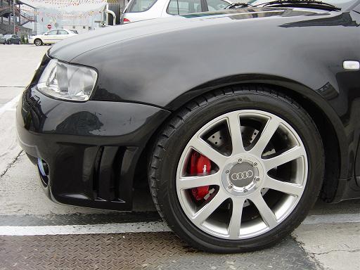

sline Publicado 14 de Septiembre del 2005 Autor Denunciar Compartir Publicado 14 de Septiembre del 2005 mas ejemplos: llanat 17" replica mala... Responder Enlace al comentario Compartir en otros sitios web More sharing options...

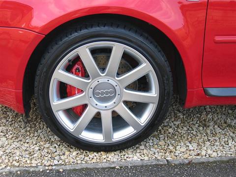

sline Publicado 14 de Septiembre del 2005 Autor Denunciar Compartir Publicado 14 de Septiembre del 2005 llanta 18" pinza porsche, kit stage V de cstuning Responder Enlace al comentario Compartir en otros sitios web More sharing options...
