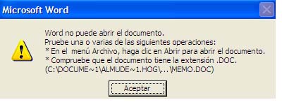

§Gandalf§ Publicado 14 de Septiembre del 2005 Denunciar Publicado 14 de Septiembre del 2005 Pues eso, necesito de vuestra ayuda, porque yo ya lo he intentado todo. Mi hermana tenía hecho un trabajo en Word, de muuuuuuuchassssssssss horas, y lo tiene que entregar mañana, el caso es que hoy cuando ha ido a abrirlo, el pc le dice esto. Ya he probado de todo, pero no consigo abrirlo, a ver si me podeis echar una mano... Gracias. Responder
Frogman Publicado 14 de Septiembre del 2005 Denunciar Publicado 14 de Septiembre del 2005 Lo está abriendo directamente buscandolo con el explorador o desde 'Archivos Recientes'? Si es desde el explorador, mal rollo, pero si es desde 'Documentos Recientes' puede ser que lo haya cambiado de sitio. Responder
bobinas-S3 Publicado 14 de Septiembre del 2005 Denunciar Publicado 14 de Septiembre del 2005 Que pruebe esto: 1) Copiar el fichero de WORD en un disquete, dependiendo de su tamaño, claro. 2) Ejecutar el comando, chkdsk a:, desde la venta de MS-DOS 3) A la venta de MS-DOS se accede si vamos a: Inicio -> Ejecutar -> y ponemos las letras cmd, Aceptamos Esto te hace un chequeo del ficherito en cuestión y repara su estrucutura. También puedes probar con este programa para recuperar ficheros borrados o dañados: DRIVE RECOVERY Responder
Tineo Publicado 14 de Septiembre del 2005 Denunciar Publicado 14 de Septiembre del 2005 intenta con esto: Opcion A - repasar las opciones Herramientas -> Opciones -> Guardar por si estaban activas: Info de autorrecuperación ( y ver qué hay en la carpeta de autorrecuperacion) o Crear siempre copia de seguridad Opcion B - copiarlo en otra carpeta, renombrarlo e intentar abrirlo (en alguna ocasión me ha funcionado sin más) Opción C y extrema - Utilizar algun programa de recuperación de archivos word. Este a mi me ha funcionado en una situación extrema: Advanced Word Repair v1.1.0.1 Recupera archivos de Word corruptos (versiones 6.0 y superiores). Suerte Responder

Galliani Publicado 14 de Septiembre del 2005 Denunciar Publicado 14 de Septiembre del 2005 Abre el word...y que te intente recuperar archivo dañado... Suerte que la vas a necesitar, bueno tu hermana... Responder
