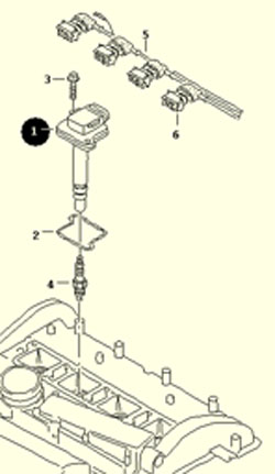

Sunset Publicado 14 de Septiembre del 2005 Denunciar Compartir Publicado 14 de Septiembre del 2005 Te da la sensacion de que el coche "va a 3 cilindros"? Si es ASi, casi seguro que sea una bobina no es muy caro y facil de cambiar. No te preocupes. Responder Enlace al comentario Compartir en otros sitios web More sharing options...
Sunset Publicado 14 de Septiembre del 2005 Denunciar Compartir Publicado 14 de Septiembre del 2005 Teoricamente es esto. Responder Enlace al comentario Compartir en otros sitios web More sharing options...

TriTurbo Publicado 14 de Septiembre del 2005 Autor Denunciar Compartir Publicado 14 de Septiembre del 2005 (editado) Por cierto... si es de las bobinas... ¿Sólo te cambian la que se ha roto o te cambian todas? Es que creo recordar que los de renault te cambian todas... Un saludo. P.D: Sunset, gracias por la imagen!! <_< Editado 14 de Septiembre del 2005 por TriTurbo Responder Enlace al comentario Compartir en otros sitios web More sharing options...
