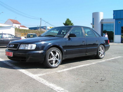

-CJ- Publicado 14 de Octubre del 2005 Autor Denunciar Publicado 14 de Octubre del 2005 Siento el retraso he estado liado con el S4, he mirado todo lo que me habeis dicho pero, los discos del s6 no me vales ya que la medida es diferente, las he desmontado y no estan tan mal como yo pensaba, una buena limpieza era lo que necesitaban, tanto las delanteras como las traseras, estaban llenas oxido. A ver si os mando mas fotitos, esta es de cuando pase la itv el mes pasado Audi S4 4.2 V8 ´94 Responder
M_GORDON Publicado 14 de Octubre del 2005 Denunciar Publicado 14 de Octubre del 2005 No me canso de verlo! Que llantas y suspen llevas? Responder

-CJ- Publicado 17 de Octubre del 2005 Autor Denunciar Publicado 17 de Octubre del 2005 La suspension es la de origen, es perfectas condiciones claro, si estuviera mal ya la habria cambiado, y las llantas son unas parotech Demon en 18" :blink: con neumatico goodyear F1 225/40/18, el coche tiene todo de origen a esccepcion de las llantas claro, las originales las tiene montadas ivanbergondo en su S2, y el equipo de audio, que tuve un problemilla al cambiarlo. Audi S4 4.2 ´94 Responder
