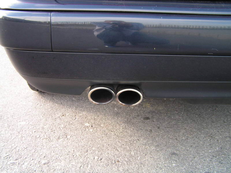

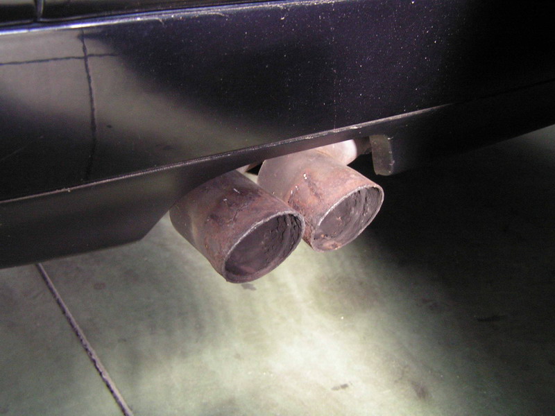

-CJ- Publicado 9 de Noviembre del 2005 Autor Denunciar Compartir Publicado 9 de Noviembre del 2005 aqui os pongo las fotos del escape cuando lo compre, y como esta ahora despues de 2 meses. Os pondre fotos en otro post. Responder Enlace al comentario Compartir en otros sitios web More sharing options...
-CJ- Publicado 9 de Noviembre del 2005 Autor Denunciar Compartir Publicado 9 de Noviembre del 2005 Y ahora los nuevos despues de 2 mesitos. Responder Enlace al comentario Compartir en otros sitios web More sharing options...
M_GORDON Publicado 10 de Noviembre del 2005 Denunciar Compartir Publicado 10 de Noviembre del 2005 Le has puesto terminales de escape sin mas, no? muy bonitos por cierto, igual que muy guapo el fotografo. JAJAJAJA Responder Enlace al comentario Compartir en otros sitios web More sharing options...
-CJ- Publicado 10 de Noviembre del 2005 Autor Denunciar Compartir Publicado 10 de Noviembre del 2005 No, se le ha cortado los finales del bombo y se han soldado 2 piezas nuevas, que son esas, con su complicacion, porque hacen unas curvas en muy poco espacio. Responder Enlace al comentario Compartir en otros sitios web More sharing options...
