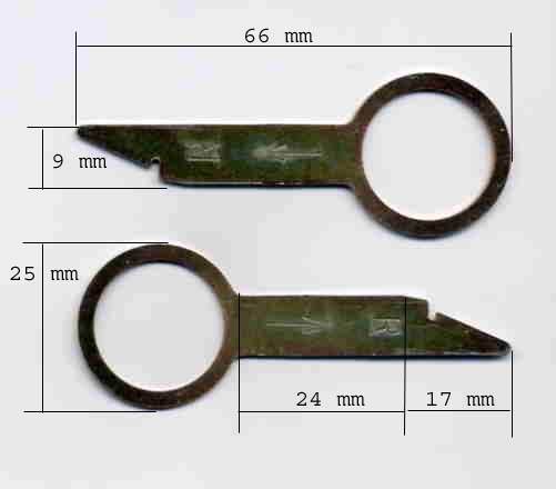

maauuu Publicado 16 de Septiembre del 2005 Denunciar Publicado 16 de Septiembre del 2005 Hola, esto ya esta muy comentado en este foro. Si no has encontrado nada............ Aqui te ponen las medidas para hacertelas tu..... En MEDIA MARKET, creo que venden el set de llaves de extraccion. Si tengo tiempo, a la tarde te pongo algun enlace a dichas pag. Un saludo. Responder

nestor Publicado 18 de Septiembre del 2005 Denunciar Publicado 18 de Septiembre del 2005 Hola.A mi me dijeron lo mismo,pero al final les di la refencia 4D0051530 y me las trajeron( juego de 2 llaves).Si no,dicen que con unas limas de las uñas tambien salen.Suerte. Responder

aduanero1 Publicado 19 de Septiembre del 2005 Denunciar Publicado 19 de Septiembre del 2005 Hola.A mi me dijeron lo mismo,pero al final les di la refencia 4D0051530 y me las trajeron( juego de 2 llaves).Si no,dicen que con unas limas de las uñas tambien salen.Suerte. Cierto es, pero han de ser de las metálicas :clap1: Saludos Responder

nestor Publicado 10 de Octubre del 2005 Denunciar Publicado 10 de Octubre del 2005 aduanero1,si son de galleta tambien sirven dehyb,si,son las mismas llaves. Responder
aduanero1 Publicado 10 de Octubre del 2005 Denunciar Publicado 10 de Octubre del 2005 Prueba con las limas de uñas de carton y me cuentas Yo he sacado varias veces el Navi+ con limas metálicas son mas faciles de comprar que hacerles entender en algunos concesionarios que no, que no es un util de taller lo que les pides Saludos Responder
Wok Publicado 10 de Octubre del 2005 Denunciar Publicado 10 de Octubre del 2005 Saque la información de "audimb.com" (Set de llaves, referencia T10057), del artículo Instalar el Navigation en un A4 (B6) con radio Chorus o Concert y la verdad que lo de los concesionarios Audi no tiene nombre ( No te ayudan nada, te preguntan con recelo y no tienen ni idea de nada. Tienes que ser tu el que les orientes y les des explicaciones) Salu2. A ver... el lío de las llaves de extracción de la radio tiene su explicación. La referencia T10057 es, en efecto, una herramienta de taller. En cambio, la referencia 4D0 051 530, es una referencia de recambios. Son la misma cosa, pero sólo te pueden vender la referencia de recambios. Otra cosa a tener en cuenta es que la referencia T10057 es un conjunto de 4 llaves, mientras que la 4D0 051 530 sólo contiene 2 llaves. Si quieres desmontar un Navi ( o un Symphony ) necesitas 4 llaves, por lo que se deben comprar dos unidades de la referencia 4D0 051 530. La confusión puede venir dada porque el ElsaWin ( las imágenes que salen en la página de audimb salen de ahí ) sólo habla de las herramientas de taller. Algo parecido ( pero peor )sucede con las herramientas para desmontar los guarnecidos... aparcen como referencia de taller, pero no existe el equivalente como recambio. Y no hablemos de la máquina de diagnóstico... es también una herramienta de taller... pero no la busques como recambio.. <_< Responder
