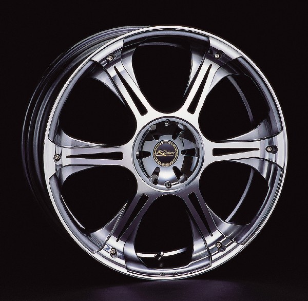

NachoTT Publicado 16 de Septiembre del 2005 Denunciar Compartir Publicado 16 de Septiembre del 2005 Bueno, pues ya esta decidido, dentro de poco vere a mi TT con zapatones. Voy a montarle, despues de mucho probar, esta llanta Kosei Seneka en 20. Y he dicho despues de mucho probar pq no es tan facil montar llanta 20 en el TT, al menos si llevas bilstein. Al principio queria poner gomas 245/35/20, que es una medidda en la que se encuentran gomas mas o menos bien de precio (dentro de lo caras que son). Pero no. No se puede, roza en la corona del amortiguador y en la aleta (en el eje delantero). En el taller entonces empezaron a buscar una goma en 30 y hasta ayer no consiguieron una. Es para probar, y en esa medida, si la piden no pueden devolverla. Asi que buscaron una usada y ayer probamos. Ya no roza en el amoritiguador solo un poco en la aleta, pero eso se puede solucionar, por lo que espero montarlas la semana que viene. En el eje trasero no hay problemas no con la de perfil 30 ni con la de 35....incluso entra una 255/30/20!!. Los separadores deben ser de 1.6 tanto adelante como atras. Si atras no se ponen separadores la rueda queda muy hacia adentro y si se ponen de 2 (que son los que tengo ahora en llantas 18) salen fuera de la carroceria. Con 1.6 para 245/30/20 queda perfecto, a paño con el chasis. Adelante aun tengo mis dudas, puede que haga falta abrir un poco la aleta....pero....como le quedan las llantas!! Son gustos claro....pero a mi me encanta como queda de vestido el coche. So bre el precio de todo eso....mejor no pregunteis, es indecente hasta escribirlo....una autentica pasta. Pero en fin.....algun vicio hay que tener. Responder Enlace al comentario Compartir en otros sitios web More sharing options...
NachoTT Publicado 16 de Septiembre del 2005 Autor Denunciar Compartir Publicado 16 de Septiembre del 2005 Por cierto, aunque en la foto la llanta parece cromada no lo es, es pulida y los soportes que hay detras de los brazos son negros, aunque ahi parecen tb cromados. Saludos. Responder Enlace al comentario Compartir en otros sitios web More sharing options...
ellen Publicado 16 de Septiembre del 2005 Denunciar Compartir Publicado 16 de Septiembre del 2005 La llanta está bien, aunque en la foto parece cromada... habrá que verla montada. Cuando lo tengas pon fotos! Responder Enlace al comentario Compartir en otros sitios web More sharing options...
NachoTT Publicado 16 de Septiembre del 2005 Autor Denunciar Compartir Publicado 16 de Septiembre del 2005 Creeme Ellen....jamas montaria una llanta cromada en un coche....me horrorizan :clap1: :clap1: Responder Enlace al comentario Compartir en otros sitios web More sharing options...
