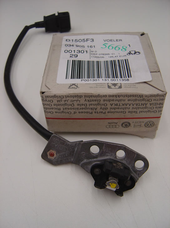

SportQuattroLOVE Publicado 16 de Septiembre del 2005 Denunciar Publicado 16 de Septiembre del 2005 Transmison hall 034 905 161 Foto, rotura del hall... Responder
SportQuattroLOVE Publicado 16 de Septiembre del 2005 Denunciar Publicado 16 de Septiembre del 2005 Supongo que sabras donde va... detras de la polea del arbol de levas Responder
SportQuattroLOVE Publicado 16 de Septiembre del 2005 Denunciar Publicado 16 de Septiembre del 2005 El nuevo, referencia comprobada del ETOS con la caja de recambios... S2! y suerte! Responder

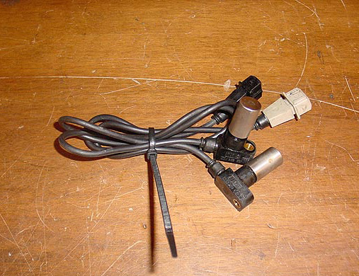

SportQuattroLOVE Publicado 16 de Septiembre del 2005 Denunciar Publicado 16 de Septiembre del 2005 Se me olvidaba el de revoluciones supongo que te referiras a este: 034 905 381 A (gris) El otro es xa el momento de encendido: 034 905 381 (negro) No los confundas, son los que te puse x un hilo de por aki en foto... Saludos! Responder
