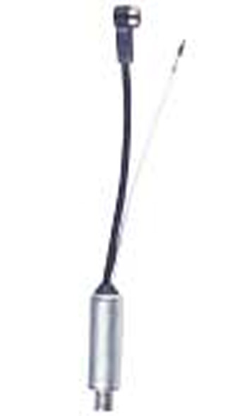

guanterarefrigerada Publicado 1 de Octubre del 2005 Denunciar Publicado 1 de Octubre del 2005 Esto es lo que yo le puse al mio, y se oyen las emisoras perfectamente... y vale cuatro perras. En los conces de vw los tienen, asi como en la tira de tiendas de repuestos. Responder
Fertdi Publicado 1 de Octubre del 2005 Autor Denunciar Publicado 1 de Octubre del 2005 Muchíiiiiisimas gracias guanterarefrigerada :clap1: En el taller me van a oir :clap1: :clap1: Los "profesionales" Responder

el_bute Publicado 3 de Abril del 2007 Denunciar Publicado 3 de Abril del 2007 hola, yo puse la becker grand prix, y directamente la recepción de la radio se perdía a la mínima, compre el amplificador de señal (parecido al que pone en la foto de arriba guanterarefrigerada), que me costo 9€ en un feut vert de esos del carrefour (unos 30€ el original de audi), y ahora la radio suena de p* madre, me refiero a recepción de emisoras (al menos en FM, pues AM no suelo escuchar). Por que en cuanto calidad de sonido, la mejora fue abismal con respecto a la concertII. Responder
