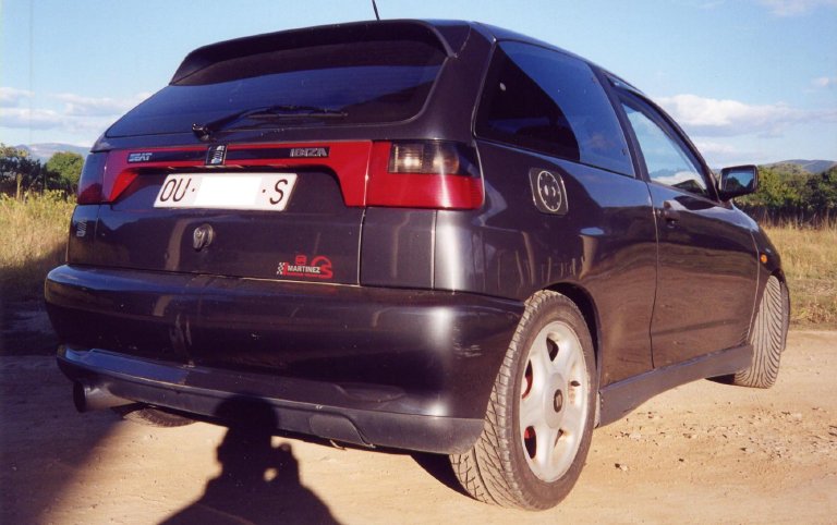

maauuu Publicado 17 de Septiembre del 2005 Denunciar Publicado 17 de Septiembre del 2005 Yo los llevaba en el Ibiza, de doble centraje y de 2cm cada uno, jejejeje, quedaba de p*t* madre..... Me salieron en 60€ con la tornilleria incluida. Segun colegas mecanicos, lo unico malo era que podia fastidiar los rodamientos. Yo le hice unos 100.000km con ellos puestos y con suspension Koni Sport reg. y rebajada 3cm e iba de maravilla, sin ningun problema. "circulaba sobre railes". En curvas era una pasada. Para la ITV, si no los tienes homologados.... (cosa casi imposible de homologar), mejor que los quites y los vuelvas a poner al salir de ella. Responder
maauuu Publicado 17 de Septiembre del 2005 Denunciar Publicado 17 de Septiembre del 2005 Yo los llevaba en el Ibiza, de doble centraje y de 2cm cada uno, jejejeje, quedaba de p*t* madre..... Me salieron en 60€ con la tornilleria incluida. Segun colegas mecanicos, lo unico malo era que podia fastidiar los rodamientos. Yo le hice unos 100.000km con ellos puestos y con suspension Koni Sport reg. y rebajada 3cm e iba de maravilla, sin ningun problema. "circulaba sobre railes". En curvas era una pasada. Para la ITV, si no los tienes homologados.... (cosa casi imposible de homologar), mejor que los quites y los vuelvas a poner al salir de ella. Uno de mis hermanos tambien se los puso a su Cordoba TDI 110..... y llevara ya unos 80.000km con ellos puestos. Fijate por donde va la rueda trasera... Un saludo..... Responder
