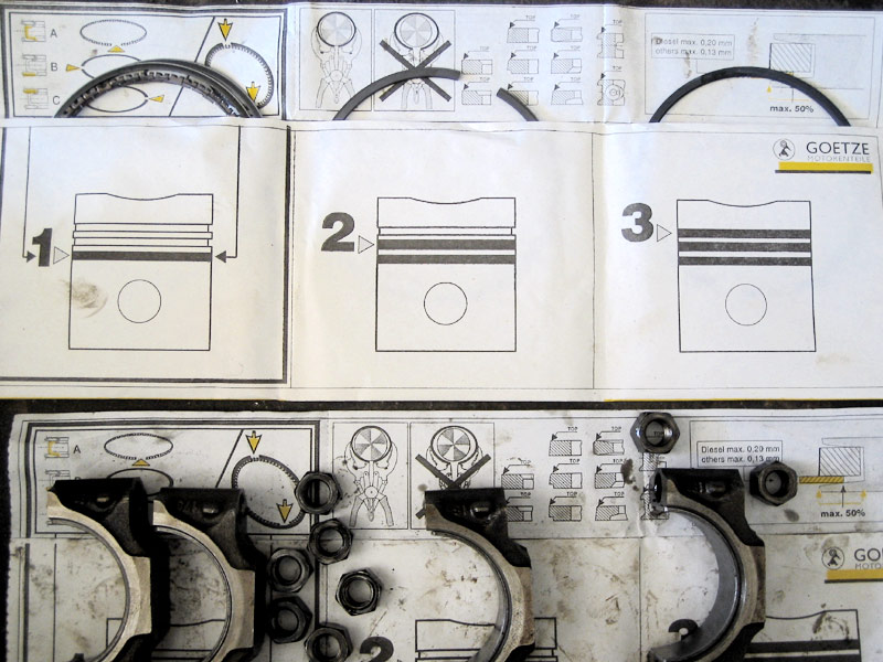

ILDEFONSO Publicado 17 de Septiembre del 2005 Denunciar Publicado 17 de Septiembre del 2005 RAFAEL.............. este coche un A8 tenia 280.000 kms....... y como ni queria venderlo...ni queria gastarse mucho, se le hizo esto.........abrir, cambiar juego segmentos, dandole un ligero bruñido a los cilindros, su juego de juntas. Hacer las culatas.... asientos valvulas, retenes de guias y demas..... RESULTADO ; excelente...... tanto mecanicamente como economicamente.. aqui te dejo algunas fotillos. Responder

ILDEFONSO Publicado 17 de Septiembre del 2005 Autor Denunciar Publicado 17 de Septiembre del 2005 este es el juego de segmentos................. como vereis... de buena calidad..... despues de hacer unos 10000 kms....y tras que se ajusten a su ovalo.... daran mejores resultados Responder
