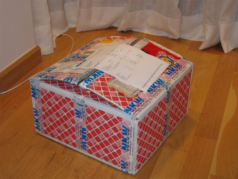

kantusjack Publicado 25 de Octubre del 2005 Denunciar Publicado 25 de Octubre del 2005 Bueno, publico la primera parte del melodrama (en honor a Fraski). Resumen. Tras haber ido a Ayuso a ver un posible problema del AA, me dió por decirle que mirase una rótula de la dirección que me hacía ruido. Una vez echó un vistazo me dice que tengo que cambiar rótula, brazos superiores, .... Por diversos motivos pasa el verano, y cuando me da los precios de los repuestos me acordé del post de Txispis y me lance a la aventura. Para empezar en Ebay tienen montones de vendedores y marcas de piezas. La página mas completa es Autoteile.cc, donde tienes casi todas las marcas. Las mas conocidas son Febi Bilstein, Meyle, Optimal KG, ..... El decidirme por Febi Bilstein ha sido por algún comentario que he visto en foros alemanes (con traductores que no se yó muy bien). La otra marca recomendada en Lemforder, pero esta no la vi ofertada en ningún sitio. Meyle modifica las piezas y las llama mejoradas, tiene, incluso, algún comentario en alguna revista. Según ellos todas vales para casi todos los coches, pero si investigas un poco te puedes llevar unas sorpresas, por ejemplo, según Autoiteile (el catalogo de Febi no está online) las de Febi solo vale entre ciertos nº de bastidor. Lo cierto es que estos kits de reparación también se pueden comprar en España, auqnue los vendedores no saben ni que existen. El comprarlo en Alemania ha sido por precio y por palzo (aunque esto ha tenido mas problemas por el rollo de Paypal). Ahora quedaré con Ayuso para que monte las que necesite. Os dejo unas fotos para que veais el material. SDS. Responder
