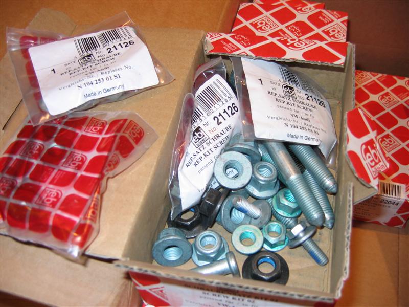

kantusjack Publicado 25 de Octubre del 2005 Denunciar Publicado 25 de Octubre del 2005 (editado) otra mas con toda la tornillería Editado 25 de Octubre del 2005 por kantusjack Responder

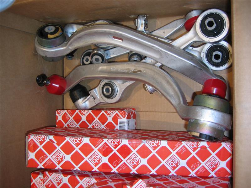

kantusjack Publicado 25 de Octubre del 2005 Denunciar Publicado 25 de Octubre del 2005 Aquí empezaron mis desdichas, esperemos que dure lo mismo Responder

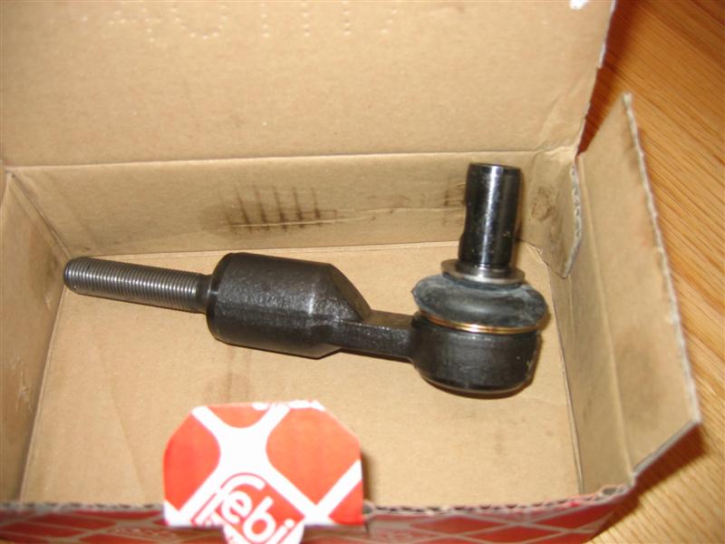

kantusjack Publicado 25 de Octubre del 2005 Denunciar Publicado 25 de Octubre del 2005 una última Responder

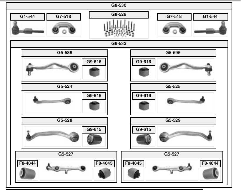

kantusjack Publicado 25 de Octubre del 2005 Denunciar Publicado 25 de Octubre del 2005 El total de piezas pedidas en el kit son: Los 2 brazos superiores delanteros Los 2 brazos superiores traseros Las 2 rótulas de la dirección. Los 2 brazos inferiores. Las 2 sujecciones de la estabilizadora. Otras 2 que son muy grtandes y no tengo ni idea de donde van. Toda la tornillería necesaria para el tema. Precio Final con portes .... 325€. SDS. Responder

kantusjack Publicado 31 de Octubre del 2005 Denunciar Publicado 31 de Octubre del 2005 Bueno, capítulo final de este tema para mi coche. El pasado jueves llevé el Passat a Ayuso para que cambiase todas las piezas que considerase oportuno. Al final ha cambiado todas, puesto que para desmontar lo superiores tenía que desmontarlo casi todo y una vez puesto y como las piezas estaban pagadas pues como que mejor. Al ver las piezas cambiadas he visto de todo, desde las que estaban ligeramente picadas en la goma hasta la rótula que me había dado problemas. Ha sido verla y me han entrado escalofríos. Estaba hecha una piltrafa, me he tenido que cambiar los dodotis al salir del taller. Por fin el coche va recto como una vela, y el volante vuelve a estar en su sitio, el coche parece otro, esta como cuando salimos del concesionario. Juan Carlos me ha comentado que el coche va muy bien, que se nota que lo cuido. Con respecto a la piezas, me comentó que no todas valen, que hay unas que hacen curva y otras hacen recto, así que habrá que tener cuidado y confirmarlo bien antes de pedirlas. Lo curioso es que son mucho mas baratas en kit que una por una (los distribuidores españoles no sabían ni que existían en kit). Espero que os haya servido de algo este relato, y si tenéis mas dudas ya sabéis donde estoy. SDS. Responder
