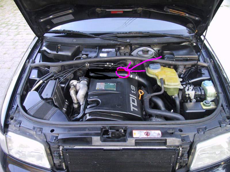

WeeDoM Publicado 3 de Octubre del 2005 Denunciar Publicado 3 de Octubre del 2005 el sensor en los 90 y 110cv si no me ekivoco va por la parte de abajo del tubo rigido que señalo en la foto. Fermo, me ekivoco? Habra que hacer la limpieza, no? xDD Pues tambien hay otro tubito que va desde al lado del sensor hasta el interior de la ecu. ese tambien tragara porkeria, no? como se limpiaria? Responder
fermoa4 Publicado 3 de Octubre del 2005 Denunciar Publicado 3 de Octubre del 2005 el mio lo lleva,donde marco y por la parte de arriba de ese tubo,mi motor es un afn :clap1: Responder

Sugarless Publicado 4 de Octubre del 2005 Denunciar Publicado 4 de Octubre del 2005 Este es el mismo sensor en un A4 1.9TDi 115cv AJM. Para el q se anime a limpiar Responder
