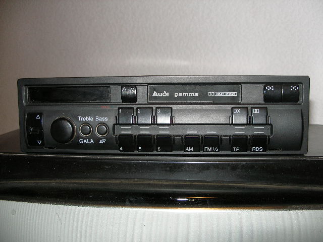

dvd3 Publicado 18 de Septiembre del 2005 Denunciar Publicado 18 de Septiembre del 2005 Hola, he sacado la radio audi gamma y cuando la he vuelto a meter me pone SAFE y no tengo el código, ¿cuál es la solución??, por otra parte no encuentro donde tiene el balance, fader y esas cosas, es que no tiene???, he intentado (antes de que se bloqueara) buscar el balance por todos sitios y nada. Espero vuestra ayuda os pongo una foto de la radio. Saludos. Responder
chirrito Publicado 18 de Septiembre del 2005 Denunciar Publicado 18 de Septiembre del 2005 Sin código dudo mucho que puedas volver a activarla. Lo suyo sería que fueses al concesionario y, con suerte, a través del número del bastidor en el sistema, comsiguen dar con el código. Normalmente, cuando se matricula un coche, se guardan los datos de la radio que se incluye con éste (siempre que venga montada de fábrica). A ver si tienes suerte. Con respecto a lo del balance y fader.... yo tampoco lo veo nada claro. A lo mejor es la combinación de dos teclas a la vez y entras en un menu...... No se, pero dudo que no lo tenga. Son radios muy buenas para que careciesen de esas caractrerísticas. SALUDOS Responder
dvd3 Publicado 19 de Septiembre del 2005 Autor Denunciar Publicado 19 de Septiembre del 2005 Bueno, pues ya tengo el código de la radio, ahora el problema es meterle el código ya que aparece la palabra SAFE y no me deja meter el código ni pulsando simultaneamente TP+RDS ó AM+FM, en fin, que no me deja mter el código y aún no se lo he metido ninguna vez.((((((((((( Responder
chirrito Publicado 19 de Septiembre del 2005 Denunciar Publicado 19 de Septiembre del 2005 Al final te han dado el Córdigo en el Concesionario????? Pues bien, vamos a ver si consigues meterlo. Yo no es que pueda ayudarte mucho en esto. Tan sólo voy a "copiar y pegar" cómo se hace en la mía, que es mas moderna. * Enciende la radio. Aparecerá en la pantalla la palabra "SAFE" * Mantén pulsadas las teclas "TP" y "RDS" hasta que te aparezca en la pantalla "1000". OJO!!! NO VUELVAS A PULSAR ESAS DOS TECLAS O PUEDES GRABAR ESO COMO NÚMERO DE CÓDIGO!!!!!!!! * Utiliza las teclas de presintonía para introducir el código que te han dado. La tecla 1 sirve para el primer díagito. La ""2" para el segundo y ASÍ sucesivamente. Las "5" y "6" no pueden utilizarse. Ni que decir tiene que si el primr dígito es un "4" tienes que pulsar 4 veces la tecla "1", etc, etc, etc hasta que tengs en la pantalla el código correcto. * A continuación pulsa de nuevo simultaneamente las teclas "TP" y "RDS" hasta que en la pantalla aparezca SAFE. * Sueltas las teclas y al poco tiempo aparecerá una emisora de radio. Ya la tendrás desbloqueada En caso de que metas un código incorrecto aparecerá en la pantalla "SAFE", primero parpadeando y luego permanentemente. Es ahora cuando tienes una segunda oportinidad. Si la vuelves a cagar tendrás que dejar la radio conectada y el coche con la llave puesta hasta pasada hora aproximadamente y ASÍ sucesivamente Espero que te haya quedado claro y, sobre todo, que esto sirva para desbloquear tu radio!!! SALUDOS Responder
dvd3 Publicado 19 de Septiembre del 2005 Autor Denunciar Publicado 19 de Septiembre del 2005 Gracias por los consejos, al final era pulsando FM+DX y ya he podido ponerla. Por cierto, el código lo he conseguido en el concesionario pero a quien le interese hay una´página de internet en inglés donde por unos 10 euros te lo dan en el acto. Saludos. http://www.radio-code.co.uk/index.php Responder
