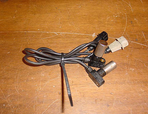

SportQuattroLOVE Publicado 19 de Septiembre del 2005 Denunciar Publicado 19 de Septiembre del 2005 (editado) jod**. El de las revoluciones una llave Allen y conectar la clema. Y el hall, quitar la polea del arbol de levas, otra vez la allen (2 tornillos) y conectar la clema... QUE DIFICIL POR DIOS!! FOTO 1- sensor rev- Editado 19 de Septiembre del 2005 por SportQuattroLOVE Responder

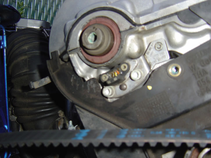

SportQuattroLOVE Publicado 19 de Septiembre del 2005 Denunciar Publicado 19 de Septiembre del 2005 FOTO 2-hall- Si eso un mecanico no la hace es por q es un peeeeeeeerro! Responder
M_GORDON Publicado 19 de Septiembre del 2005 Autor Denunciar Publicado 19 de Septiembre del 2005 claro que si pero para quitar la correa y luego dejar todo en su sitio me dice el meca que lo lleve al taller, que en el garaje no me lo hace, y estoy por hacerlo yo. pero si la polea no tiene chaveta, como se donde iba? tendria que marcar todo y me ha dicho el meca que lo quiere hacer bien. Responder

SportQuattroLOVE Publicado 19 de Septiembre del 2005 Denunciar Publicado 19 de Septiembre del 2005 SOY 20V TURBO. si q tiene chaveta. solo tienes q poner el motor en su punto a flojar la polea luego el tensor. cuando aflojes la polea pon una marcha corta para q no de vueltas el motor, como se girara un poquiyo despues aflojar el tornillo de la polea no qites el tornillo para q no se te salga la polea y pon otra vez el punto en su sitio, despues ya quitas la correa y polea y cambias el sensor. para montar pones la polea la correa, jod** con el eeeaaa, compruebas el punto y pones el tornillo, pero el tornillo aprietalo solo con la correa si no t girara la culata y te cargaras las valvulas. una cosa, cuando tengas la polea y la correa montada antes de apretar pon en su sitio el tensor de la distribucion y aprieta este, despues ya aprietas la polea. si me he esplicado mal me pides el telf y ya hablamos. s2 Responder
RSJ Publicado 19 de Septiembre del 2005 Denunciar Publicado 19 de Septiembre del 2005 yo prefiero marcarlas con tipex la pongo en su punto y luego marca de tipex y no se te va ni un pelo no se si me entendeis Responder
