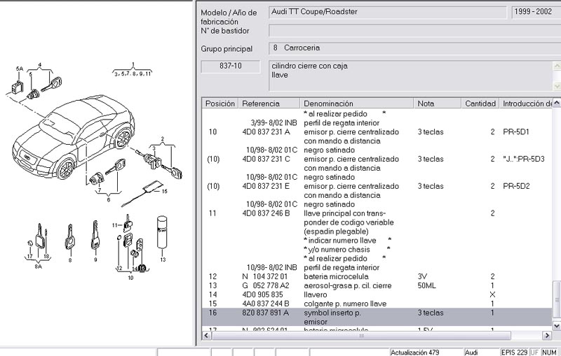

GhosTT Publicado 21 de Septiembre del 2005 Denunciar Publicado 21 de Septiembre del 2005 En este hilo tienes la copia del despiece de la llave :clap1: http://www.audisport-iberica.com/foro/inde...=38817 Si no lo ves claro pega un toque! Responder
Albersline Publicado 21 de Septiembre del 2005 Autor Denunciar Publicado 21 de Septiembre del 2005 Ok, GhosTT. Por lo que veo la referencia de la pieza es: Ref: 4D0 837 246 B Núm. de piezas 2. Joer. pero me da que eso es toda la codificación de la llave. Sólo necesito el puñetero trozo de metal. Responder

Albersline Publicado 21 de Septiembre del 2005 Autor Denunciar Publicado 21 de Septiembre del 2005 Pieza núm 11. Con la llave. Yo la llave no la necesito, por que la tengo; lo único que necesito es el expanding variable (Botoncito de metal del mando) que es lo que se me a partido. Alguna sugerencia o solución?? Responder

Ellunnynegro Publicado 28 de Septiembre del 2005 Denunciar Publicado 28 de Septiembre del 2005 Hola, he estado mirando y me parece q lo tienes jodido, esa parte no se vende por separado y mucho menos el boton asi q tendras q comprate la llave entera y codificarla aunque no se si eso de codificarla es necesario y tu podrias intercambiar el trasponder q es como una pildora pero enana q hay en esa parte de la llave. la ref esta bien. saludos. Responder
