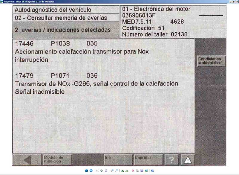

Tengo un A2 fsi,y va de vicio(apesar de esta luz del motorcilo amarillo encendido),y el otro dia,sin mas se encendio el motorcillo amarillo.Aunque lo tengo en garantia,y ya tengo hora para llevarlo a audi,un amiguete enchufo el vag-com,y dio la siguientes averias en lo que a medio ambiente se refiere(adjunto exactamente lo que detecto la maquina).se que no es importante,pero a alguien le ha pasado y sabe que cambian/ajustan??

tu tema; my comentario al respecto es q ta dejau d funcionar el intercambiador d calor del catalizador?( a lo q llaman calefaccion, q es un refrigerador para q la reaccion q se sucede en el cata pueda tener lugar, ya q necesita unas temperaturas +bajas q el d tres vias, entre 250º y 500º centigrrrr.) "interrumpido"
por tu segundo problema, qiza la seña q en algun momento diera , o da, el g-295, sugiere q lo q t ha petado es ese transmisor. ya diras algo :p
