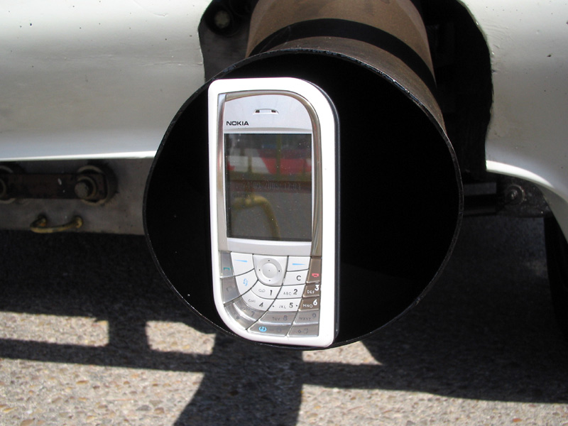

SportQuattroLOVE Publicado 24 de Septiembre del 2005 Denunciar Publicado 24 de Septiembre del 2005 (editado) Mi hermano en el coupe quattro quiere ir a lo grande y montarle al ABY una linea de 80 cm de diametro... bastante gorda, teniendo en cuenta que de serie creo que son 60-65, que os parece? el desahogo tiene que ser genial, no le veo ningun inconveniente, vosotros que decis? Al hilo de esto os pongo una foto de esta mañana en el jarama a ver que os parece... de referencia he puesto el movil... (tener en cuenta que mi movil mide 11 cm!) y ni aun asi llena la tuberia por completo... Adivinar el modelo, de rally, eso si! VAYA MAÑANITA... :clap1: Editado 24 de Septiembre del 2005 por SportQuattroLOVE Responder

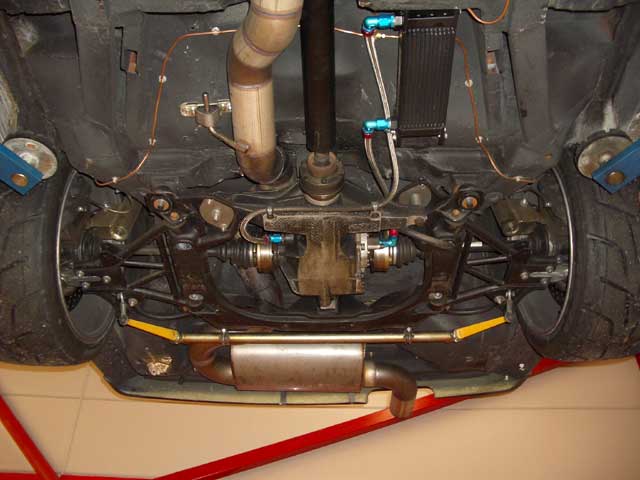

AudiCoupe Publicado 24 de Septiembre del 2005 Denunciar Publicado 24 de Septiembre del 2005 La mas grande q puedes montar sino me equivoco es de 3,5", si e smas grande tienes q hacerle salida lateral xq el tubo no pasa x encima del eje trasero, al lado dle diferencial de este eje. Lo q no se es cuanto es eso en pulgadas, creo q 75cm o algo asi Responder
SportQuattroLOVE Publicado 24 de Septiembre del 2005 Autor Denunciar Publicado 24 de Septiembre del 2005 (editado) Hombre eso la solucion que ibamos a dar en ese caso es un "achatado" de tubo, pero si se puede de la misma sección. Habra que verlo... Este va bien servido... :clap1: Editado 24 de Septiembre del 2005 por SportQuattroLOVE Responder
