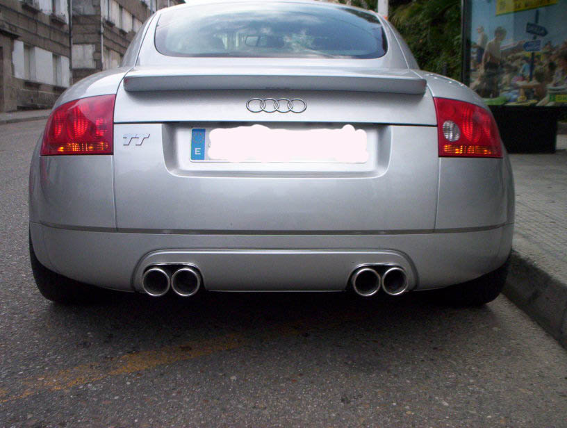

NachoTT Publicado 28 de Septiembre del 2005 Denunciar Publicado 28 de Septiembre del 2005 Estimados Sres Una vez terminadas las reformas estéticas...escape, llantas, radio mp3, lexus....(al menos de momento pq he visto una espada delantera q....), amortiguación y teniendo en fase de colocación unos buenos frenos Brembo, me gustaria ir empezando con la parte mecánica....pero tengo un problemilla menor...no tengo ni p....idea de mecanica (bueno tal vez no sea tan menor), asi pues pido consejo a sus eminencias....que hay que hacer para q esto tire mas? una repro con un chip de potencia? cual y donde? o es preferible tocar el motor mas a fondo? La verdad es que para gastarme 1.500 eur y ganar 15 cv prefiero gastarme 3.000 y ganar 50, por ejemplo, no se....si es q se puede, no da problemas....yo q se, no tengo ni idea de esto....yo solo conduzco el TeTTito!! Responder
Celtic Publicado 28 de Septiembre del 2005 Denunciar Publicado 28 de Septiembre del 2005 Si puedes gastarme los 3000 euros adelante te harias una buena maquina jeje por cierto que escapes has puesto? es que quiero poner uno doble pero me han dicho el precio de Don Silencioso y me echa para atras unos mil euros me han dicho un s2 Responder

NachoTT Publicado 28 de Septiembre del 2005 Autor Denunciar Publicado 28 de Septiembre del 2005 Si Celtic, puedo gastarme 3.000 eur....como hago esa "buena maquina" y donde? Lo del escape lo he puesto en otro post, es este Responder
