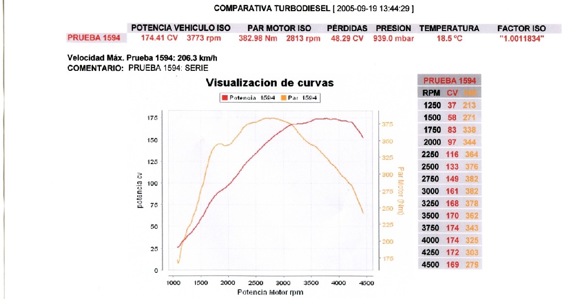

Jesusma Publicado 1 de Octubre del 2005 Autor Denunciar Publicado 1 de Octubre del 2005 Deberás buscar en preparación y foro a4,..por allá me informé bastante en su tiempo. Abuelo, Y cuando te informaste, ¿Que decidiste y por qué? Ten en cuenta que yo no busco con la repro una cabra loca, yo busco potenciar los bajos con la misma suavidad del coche de serie y si además si estira un poco mas en alta pues mejor, por lo que he visto en el foro de preparación (Sobre todo de A3/A4 1.9 y 2.0 TDI) son gente bastante joven que busca tener un pepinazo pero no le importa la brusquedad, de hecho el 1.9 ya es brusco de por si, yo no busco eso. Probé con la centralita adicional hace un mes, la gente que me la puso, me aseguraba que le ganaría 300 vueltas a la carga del turbo y con eso ganaría mucho en bajos, al ponerla lo que noté es que el coche no había ganado mucho entre 1000 y 1800 (por lo menos yo no lo noté) y que la patada que antes tenía a 1800 era mucho mas fuerte, hasta tal extremo que cuando iba en autopista en 6ª a 100/120 al acelerar se notaba como el motor cabezeaba y casi patinaba el embrague, a mi eso no me gusta, si algo me gusta de mi motor (al que muchos critican) es que tiene una curva de par bastante plana y y mantenida a diferencia de los cuatro cilindros que tienen un pico enorme a 2000 y luego van descendiendo. Al final no me quedé la centralita. Después de este ladrillo os pongo la gráfica de potencia de serie de mi coche. S2. Responder
