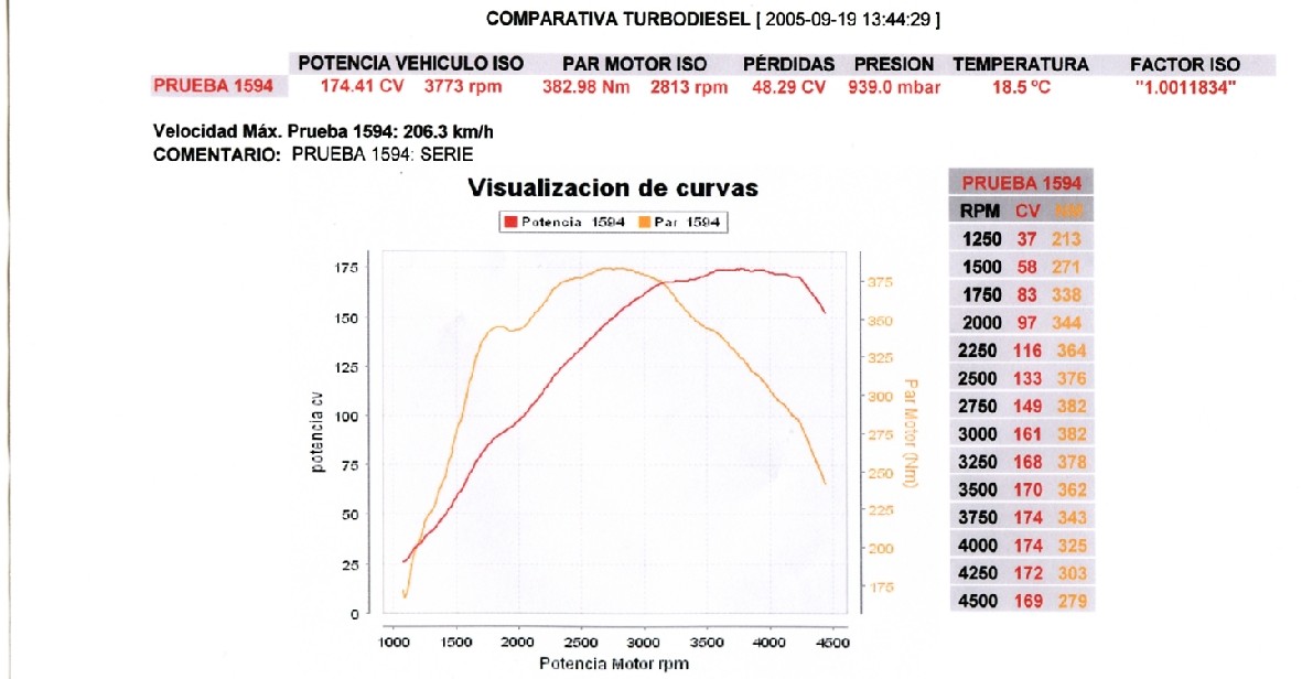

franklin9 Publicado 6 de Noviembre del 2005 Denunciar Publicado 6 de Noviembre del 2005 jesuma, y el 163 cv, cuantos daba en el banco de potencia? Responder
abuelo Publicado 6 de Noviembre del 2005 Denunciar Publicado 6 de Noviembre del 2005 jesuma, y el 163 cv, cuantos daba en el banco de potencia? unos 175 más menos Responder
Jesusma Publicado 7 de Noviembre del 2005 Autor Denunciar Publicado 7 de Noviembre del 2005 jesuma, y el 163 cv, cuantos daba en el banco de potencia? Al principio del post tienes la curva de potencia de serie del mío, 175 CV. Responder

Jesusma Publicado 23 de Noviembre del 2005 Autor Denunciar Publicado 23 de Noviembre del 2005 Pues ya están aquí las curvas. La de serie. Responder

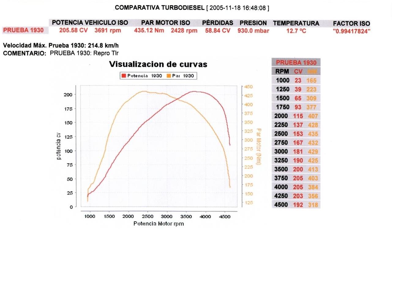

Jesusma Publicado 23 de Noviembre del 2005 Autor Denunciar Publicado 23 de Noviembre del 2005 (editado) Powered by TLR. Editado 23 de Noviembre del 2005 por Jesusma Responder
Jesusma Publicado 23 de Noviembre del 2005 Autor Denunciar Publicado 23 de Noviembre del 2005 ¿Qué os parece?, creo que 205 CV no está nada mal para un petrolier. :clap1: Responder
Luiso Publicado 13 de Diciembre del 2005 Denunciar Publicado 13 de Diciembre del 2005 Madre mia... para que quieres mas coche? no te hace falta mas, menudo pepinus magnificus te has preparao. Este viernes se la hago yo a mi avant, ya os contare como cambia en un 130cv... Felecidades!!! Responder
Jesusma Publicado 13 de Diciembre del 2005 Autor Denunciar Publicado 13 de Diciembre del 2005 Madre mia... para que quieres mas coche? no te hace falta mas, menudo pepinus magnificus te has preparao.Este viernes se la hago yo a mi avant, ya os contare como cambia en un 130cv... Felecidades!!! La verdad que antes era un pepino, ahora es un misil tierra-tierra. ¡¡¡HAZLA YA!!! S2. Responder
ralf Publicado 13 de Diciembre del 2005 Denunciar Publicado 13 de Diciembre del 2005 La verdad jesusma que te han dejado una bonita curva, y esos 205 cv <_< Responder

aduanero1 Publicado 31 de Enero del 2006 Denunciar Publicado 31 de Enero del 2006 Me encantan esas curvas, en especial la del par... Una pregunta, ¿que tipo de cambio llevas?. Saludos Responder
Jesusma Publicado 6 de Febrero del 2006 Autor Denunciar Publicado 6 de Febrero del 2006 Me encantan esas curvas, en especial la del par...Una pregunta, ¿que tipo de cambio llevas?. Saludos Manual de 6V. Responder
