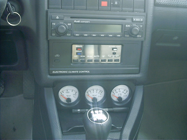

M_GORDON Publicado 3 de Octubre del 2005 Denunciar Publicado 3 de Octubre del 2005 Yo desde que le hice el motor, el hierrito va muy progresivo pero tampoco pega patadón. Y después de darle un rato caña, se me pone en corte de inyección. Creo que en limp mode. Según el Axone es por sobrepresión en alimentación. No sé, estoy como tú pero sin el calentón. Sí yo ya he visto varios fusibles así: por sobreconsumo continuado, por derivación por agua y por mal contacto. No te fies de lo que pone en la aguja, saca la temperatura del clima que es más fiable, código 51c. Tienes un s2, no? Responder
AlteaS2 Publicado 3 de Octubre del 2005 Autor Denunciar Publicado 3 de Octubre del 2005 Si S2 del 92, el 220cv, Como es eso de sacar la temperatura del clima? Responder
M_GORDON Publicado 3 de Octubre del 2005 Denunciar Publicado 3 de Octubre del 2005 con el contacto dado o el motor en marcha: 1. pulsar el boton de recirculación de aire y el de la flecha hacia arriba a la vez. 2. aparecerá 1c, mediante el boton de aumentar la temperatura ir subiendo hasta que llegar al 51c. 3. pulsar de nuevo boton de recirculacación y tachan! 4. para buscar otro parametro, pulsar boton de aumentar o disminuir temperatura y luego una vez llegado el de recirculación. Por ejemplo el 27c=rpm motor. para salir de la función volver a pulsar los botones recirculación y flecha hacia arriba o apagar el motor. Responder
ESEDOS Publicado 3 de Octubre del 2005 Denunciar Publicado 3 de Octubre del 2005 Buenas AlteaS2. Creo que por el año de tu S2 es como el mio, de modelode clima antiguo y lo que te dice M GORDON no lo puedes hacer. UN SALUDO. Responder
AlteaS2 Publicado 3 de Octubre del 2005 Autor Denunciar Publicado 3 de Octubre del 2005 o.k. muchas gracias, M_GORDON esta tarde lo pruebo. Responder
M_GORDON Publicado 4 de Octubre del 2005 Denunciar Publicado 4 de Octubre del 2005 Altea S2, tu clima es como el de un A6, un TT y etc. o no tiene botones y mas bien tiene teclas y en negro? Si es en negro es como el de ESEDOS y no creo que puedas hacer lo de los códigos... Responder
AlteaS2 Publicado 4 de Octubre del 2005 Autor Denunciar Publicado 4 de Octubre del 2005 Creo que es como ESEDOS, me seguiré mirando la aguja. salu2 Responder
M_GORDON Publicado 5 de Octubre del 2005 Denunciar Publicado 5 de Octubre del 2005 (editado) Una pantalla toda negra con botones y conmutadores pequeñitos a los lados? O dos pantallas con pulsadores gordotes en el marco debajo y a los lados de ellos... habrá que poner fotos... Editado 5 de Octubre del 2005 por M_GORDON Responder
AlteaS2 Publicado 6 de Octubre del 2005 Autor Denunciar Publicado 6 de Octubre del 2005 El mío es el de una pantalla negra con botones a los lados, intentaré ponerte una fotos esta semana, la que viene me voy a Brighton y se enfría el tema. Responder
M_GORDON Publicado 7 de Octubre del 2005 Denunciar Publicado 7 de Octubre del 2005 El mío es el de una pantalla negra con botones a los lados, intentaré ponerte una fotos esta semana, la que viene me voy a Brighton y se enfría el tema. Eh? a donde? Responder
