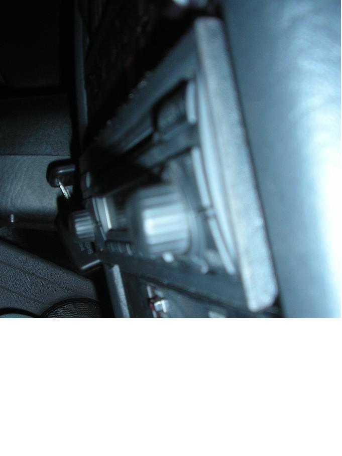

200T Publicado 9 de Octubre del 2005 Denunciar Publicado 9 de Octubre del 2005 Hola Altea.... Con este clima tambien lo puesdes ahcer. Es el mismo que tengo yo en los 200 y hay literatura para aburrir sobre todas las funciones...Ya colgué hace tiempo un post sobre eso, pero si lo encuentro, lo pongo por aqui.... Por cierto......Sin quererlo me has solucionado una duda existencial que tenia.... "Como quedarán las radios "nuevas" en los Audis viejetes???"...... Y mi pregunta es: Vale cualquier modelo??? Es decir, Concert, concert II..... Te queda perfectamente integrada...se vé un poco levantada por los lados...es asi o es la foto????? Gracias.. Saludos y BUEN VIAJE!!!!!!!!!! Responder
AlteaS2 Publicado 9 de Octubre del 2005 Autor Denunciar Publicado 9 de Octubre del 2005 Me alegro de solucionar alguna duda, a pesar de hacerlo sin quere, hasta ahora solo he pedido soluciones y consejos en el foro. los dos modelos encajan perfectamente en la faja, pero no entran en el hueco y sobresalen unos milimetros, tengo que repasar los laterales del concert, creo que quedará bien en cuanto lo tenga acabado pongo alguna foto mas. Salu2 Responder

AlteaS2 Publicado 2 de Noviembre del 2005 Autor Denunciar Publicado 2 de Noviembre del 2005 Hola 200T aún no he podido integrar el concert, primero quiero solucionar la perdida de agua, que no doy con ella y pierde bastante, estoy empezando a temerme lo peor ( junta de culata), bueno esta foto te dejará más claro como queda de seprado y las partes que hay que repasar, son los dos laterales. Responder
