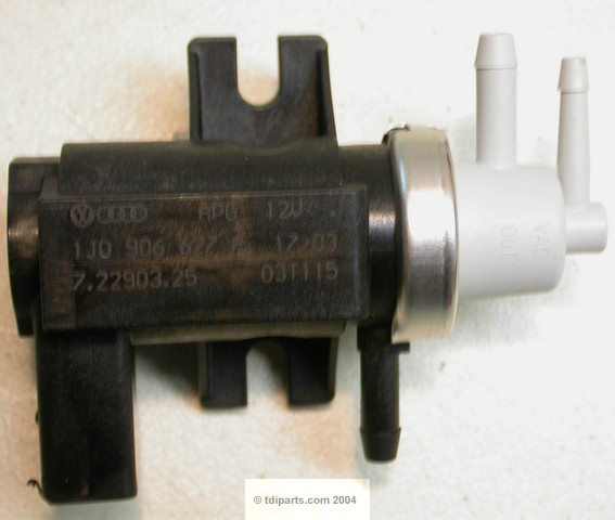

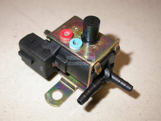

fermoa4 Publicado 5 de Octubre del 2005 Denunciar Publicado 5 de Octubre del 2005 esta seria la n75 de un 90cv Responder
fermoa4 Publicado 5 de Octubre del 2005 Denunciar Publicado 5 de Octubre del 2005 y esta la de un tdi de 110cv,siendo el modo de funcionamiento el mismo en el resto de tdis de gv,por lo tanto no te vale la del tdi de 150cv :blink: Responder

BANDI Publicado 5 de Octubre del 2005 Autor Denunciar Publicado 5 de Octubre del 2005 EFECTIVAMENTE FERMOA ESA ES LA QUE LLEVA MI COCHE, LA DE COLOR BRONCE, CON SALIDA DE 3 TUBOS, ENTONCES.......... SI LA DEL 150CV NO ME VALE... ¿ PONIENDO LA DEL 110CV CONSEGUIRIA ALGO?. HABER SI MAÑANA TE PUEDO PONER LA REFERENCIA QUE HOY ME HE IDO A CURRAR CON LA MOTO. GRACIAS. Responder
