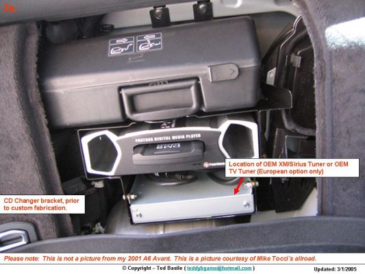

txispis Publicado 25 de Octubre del 2005 Denunciar Publicado 25 de Octubre del 2005 (editado) Una foto para javierli, no es mia pero es como me queda en el maletero en el sitio de cargador. Y si quereis ver mas fotos de un americano que se ha colocado las dos cosas en el coche phatnoise y cargador de cds mirar aqui. http://www.vwnavi.com/vwnavi/photos/index.php?cat=10040 http://www.vwnavi.com/vwnavi/forums/showthread.php?t=1454 saludos Editado 25 de Octubre del 2005 por txispis Responder
Papa Oso Publicado 25 de Octubre del 2005 Autor Denunciar Publicado 25 de Octubre del 2005 gracias txispis.... es mas o menos como tenía pensado hacerlo. mejor que quede ese pequeño trozo del DMS fuera que todo el aparato.... sigue funcionandote bien.......¿no? un salu2 Responder
