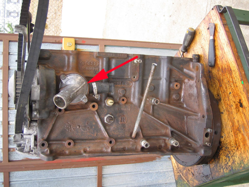

SportQuattroLOVE Publicado 5 de Octubre del 2005 Denunciar Publicado 5 de Octubre del 2005 (editado) El termostato es facil de quitar, va colocado en el manguito q sale del bloque del motor y entra en el radiador pero por la parte baja(no el de arriba que va a la culata) Cuando lo pongas fijate en la posicion del q quites, ten mucho cuidado con la colocacion de la goma. Compralo en cualquier tiende de recambios, creo que todos los 5 cilindros de audi llevan el mismo termostato. La flecha esta señalando el termostato al aire, sin el codo del agua, solo que ese termostato esta arrancado, es decir libre xa el paso de agua. Editado 5 de Octubre del 2005 por SportQuattroLOVE Responder

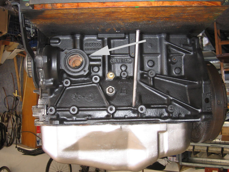

SportQuattroLOVE Publicado 5 de Octubre del 2005 Denunciar Publicado 5 de Octubre del 2005 Este es el codo del agua que tienes que quitar xa verlo, dos tornillos de 10. No olvides el lado derecho del bloque abajo, segun abre el capo. Responder
SportQuattroLOVE Publicado 5 de Octubre del 2005 Denunciar Publicado 5 de Octubre del 2005 Es similar a este, xa que te hagas una idea. S2! Responder
