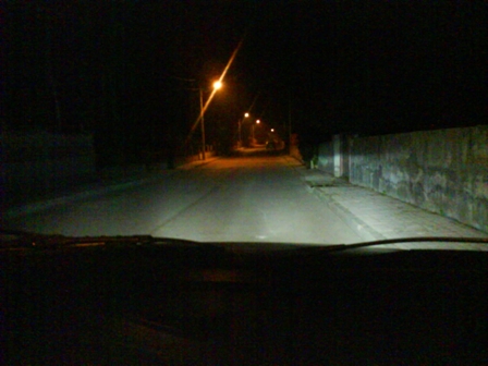

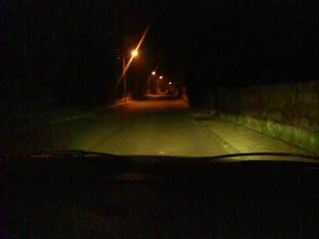

lagarto Publicado 2 de Mayo del 2007 Denunciar Publicado 2 de Mayo del 2007 Este antes de poner el kit, como veras se nita mucho la diferencia y ten en cuenta q mis lupas estan bastante jodidas. Responder
M_GORDON Publicado 3 de Mayo del 2007 Denunciar Publicado 3 de Mayo del 2007 Este antes de poner el kit, como veras se nita mucho la diferencia y ten en cuenta q mis lupas estan bastante jodidas. jod** QUE SI SE NOTA PD: a mi me gusta mas 7mil pero bueno. Mejor en su caso 6mil Responder
