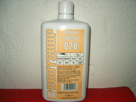

Con esos meses, ya es factible una pulida para limpiar en profundidad el vehiculo.
Puedes usar titanlux, en plan barato y rapido, o pulimento de la casa autoglym, más especifico, indistintamente del color de tu coche.
Tras pulirlo (vease megapost de limpieza), se encera con, por ejemplo, cera de la casa autoglym (hay muchas en el mercado, yo, prefiero esta).
