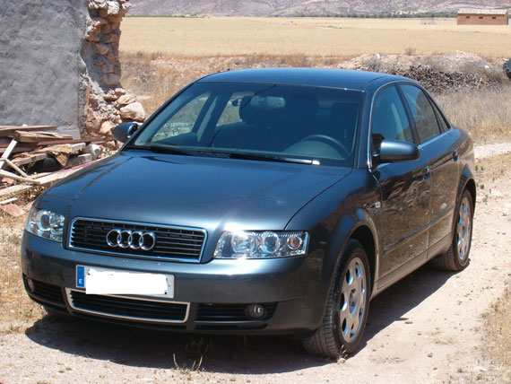

guanterarefrigerada Publicado 5 de Octubre del 2005 Denunciar Publicado 5 de Octubre del 2005 jod**, como tienes el coche guantera. Creo que ni nuevo está mejor. En cuanto a pulir, crees que es necesario, o simplemente lo pulo con Autoglym. S2 Creo que es necesario antes de la cera, pero lo que no creo, con la edad que tiene tu coche, que necesites una enceradora, util si vas a usar pulimentos "de los gordos", de los que cuesta menear con la mano, o si fueses a usar ceras tambien pastosas y dificiles de restregar, pero como creo que vas a usar autoglym, pasa en este viaje de enceradoras, ya que es innecesaria ante la comodidad de aplicadión de estos productos que se aplican y retiran casi como el que da y quita polvo, y además, evitas la posibilidad por inesperiencia de dejar el coche marcado a circulos con la enceradora, riesgo que existe, sobre todo si no has manejado una (y a veces, teniendo experiencia tambien) Marchando una afoto en la bascula de la bodega (ha engordado ) El vehiculo está pulido y encerado a mano.Como ves, con esta edad, un añito y pico, no te hace falta meterle un tute con enceradora. Con la manecita y el autoglym basta. (Ya habrá tiempo para enceradoras y productos más desbastantes) Responder

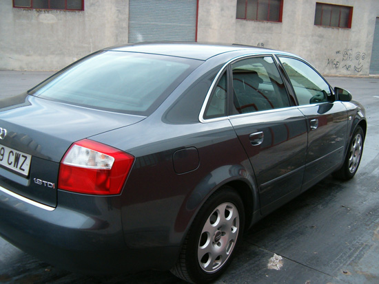

guanterarefrigerada Publicado 6 de Octubre del 2005 Denunciar Publicado 6 de Octubre del 2005 (editado) Olvidaros de enceradoras!. ...... A no ser que puedas optar por una de estas americanas de doble motor orbital, no tiene ningún sentido (y ni asi!).... Tanto las ceras naturales (carnauba) como las no naturales (la de resinas de Autoglym por ejemplo) se aplican y retiran sumamente fácil con una toalla de Microfibra y no merece la pena el gasto..... Otra cosa sería una pulidora, ya que no se trata solo de que sea más sencillo quitar el polish con las máquinas, se trata más bien de conseguir un mejor acabado y eliminar la mayor parte de los microarañazos que siempre aparecen, y que con la mano es bastante más complicado. K :blink: De acuerdo de nuevo contigo. Marchando otra de culitos tomada anoche. Editado 6 de Octubre del 2005 por guanterarefrigerada Responder

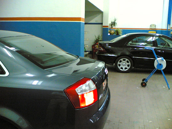

guanterarefrigerada Publicado 6 de Octubre del 2005 Denunciar Publicado 6 de Octubre del 2005 Y otra en el campito Responder
