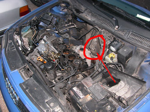

Jcl Publicado 5 de Octubre del 2005 Denunciar Publicado 5 de Octubre del 2005 Has mirado si tienes el desagüe atascado? No se en los A4, pero en el mio (el A3) es un tubo como de cartón pintado de metálico que pasa dentro del vano motor, pegado a la cabina (al fondo, vaya)... este tiene como un recorte cuadrado/rectangular que se puede abrir y cerrar. Cuando tiene mucho tiempo, se atasca por la suciedad y el agua se empieza a acumular en los tubos... es cuestión de, con los dedos, meter hacia dentro el trocito de carton recortado (con cuidado de no dejarlo encajado dentro) y sacarle toda la "m****" que hay metida ahi... empezará a caer toda el agua acumulada. En mi A3 funcionó maravillas (el mio estaba echando agua por la salida de los pies del copiloto... pero mucha mucha agua, me encharcaba todo). Ni una pega desde entonces. Responder

Jcl Publicado 5 de Octubre del 2005 Denunciar Publicado 5 de Octubre del 2005 No, mira... aprovecho esta foto con mi motor desmontado para que se vea. En mi caso, se puede ver incluso con la tapa del motor puesto (solo que hay que meterse por detrás). No se si en el A4 estará en el mismo sitio Responder
Jcl Publicado 5 de Octubre del 2005 Denunciar Publicado 5 de Octubre del 2005 Ten en cuenta que en estas fotos está el bloque abierto y todos los tubos de esa zona retirados... está tapado por un monton de tubos, pero es cuestión de meter la mano y buscar (es fácil de encontrar) Responder
VMBQUIMI Publicado 5 de Octubre del 2005 Autor Denunciar Publicado 5 de Octubre del 2005 Muchas gracias, y con fotos, eres un mostruo. Mañana lo compruebo. Otra problemita, aprovechandome de tus conocimientos. Tengo un pequeño ruido cuando circulo a mas de 40 Km/h, por la rueda delantera derecha, en primer lugar lo lleve al taller para ver si era el rodamiento, pero mi mecánico me dijo que no,lo he ido dejando pero creo que es hora de solucionarlo, es como un grillo y cuando giro el volante, para tomar una curva, el ruido desaparece. ¿Qué puede ser?. Mañana te cuento si he resuelto el problema de la calefacción y de nuevos muchas gracias por tu ayuda Responder
