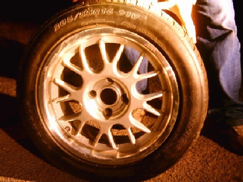

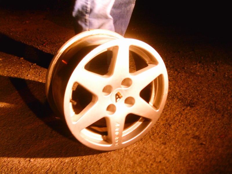

RS TDI Publicado 6 de Octubre del 2005 Denunciar Publicado 6 de Octubre del 2005 matt siento comunicarte que las replicas de audi son todas de 5 tornillos y posibilidad de poner al tuyo 5 tornillos es casi imposible ,en la parte delantera seria muy fácil poniendo los bujes del s2 pero la parte trasera solo tienen 5 tornillos los tracción total y eso no vale para el tuyo . pero si estas buscando unas llantas para tu 80 yo tengo dos juegos en venta unas en 15 y otras en 16 . las de 15 Responder
RS TDI Publicado 6 de Octubre del 2005 Denunciar Publicado 6 de Octubre del 2005 y las de 16 estas con goma Responder
SportQuattroLOVE Publicado 6 de Octubre del 2005 Denunciar Publicado 6 de Octubre del 2005 El único que lleva anclajes de 5 x 112 es el S2... Y el quattro! Responder
M_GORDON Publicado 7 de Octubre del 2005 Denunciar Publicado 7 de Octubre del 2005 jod** SQL,pues eso, el 4x4! Me gustan mas las de 15", las de 16" se parecen a las del golf IV GTI, el borde en en pulido, verdad? Responder
escarolo Publicado 7 de Octubre del 2005 Denunciar Publicado 7 de Octubre del 2005 Las de 16" tienen la tapa central? Saludos Responder
M_GORDON Publicado 7 de Octubre del 2005 Denunciar Publicado 7 de Octubre del 2005 te molan, eh? ahora que llevas 15" escarolo? Responder
escarolo Publicado 7 de Octubre del 2005 Denunciar Publicado 7 de Octubre del 2005 te molan, eh? ahora que llevas 15" escarolo? Pozi, unas miserables 195/65/15 Vergüenza me da, je je Pero estas navidades caerán unas 215/45/17 y unos muelles-amortiguadores depòrtivos, je je SAludos Responder
RS TDI Publicado 7 de Octubre del 2005 Denunciar Publicado 7 de Octubre del 2005 Pues si escarolo las de 16 tienen dos tipos de tapita unas con el emblema de audi y otras con forma de tuerca a elegir,se venden las 4 llantas con goma a mas de medio uso por 300€ Responder
M_GORDON Publicado 10 de Octubre del 2005 Denunciar Publicado 10 de Octubre del 2005 Vaya chollazo, con eso no tienes que esperar a navidades!! 17" no serán demasiadas... que motor llevas? Responder
escarolo Publicado 10 de Octubre del 2005 Denunciar Publicado 10 de Octubre del 2005 Vaya chollazo, con eso no tienes que esperar a navidades!! 17" no serán demasiadas... que motor llevas? No son demasiadas. Ten en cuenta que solo aumenta un poco el ancho, pero el diámetro exterior es el mismo. Llevo el 5 cilindros 2.3 Saludos Responder
