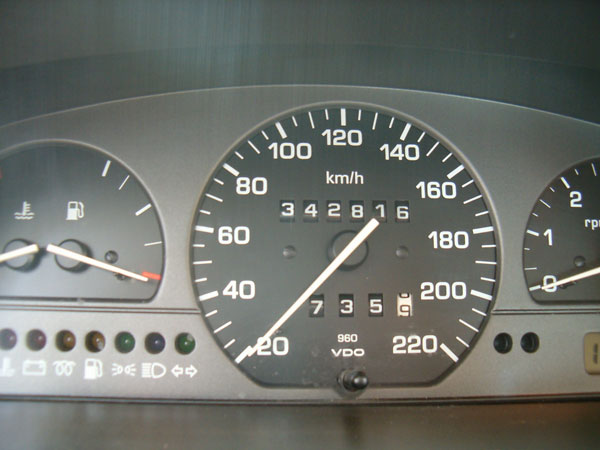

guanterarefrigerada Publicado 11 de Octubre del 2005 Denunciar Compartir Publicado 11 de Octubre del 2005 (editado) Por partes. Lo de la indestructividad de los tdis, lo confirmo. El de la foto, el toledo de mi padre, va ya por los 400.000 kms (la foto es de la pasada primavera), y el coche va como el primer dia, sin ninguna averia. Debemos recordar que un coche bien cuidado y mantenido (no significa eso que no debamos pasarlo de 120 kms) y sobre todo si está bien diseñado y fabricado con buenos materiales, puede llegar a kilometrajes elevados, como este, y este no va precisamente a 120 kms, ni siempre por ciudad. En cuanto a lo del par de la caja multitronic, esa era la limitación que habia en sus primeros pasos en la vida de esta, pero eso quedó muy atras, siendo ahora una caja que lo soporta casi todo, prueba de ello es el motorcillo nombrado antes, el 3.2 fsi, o los 2.5, o los 130 cv, o... todos los que lleva asociados, y los que llevará. Esta caja, como todo en la vida, sufre mejoras y avances que nos pasan totalmente desapercibidos al usuario común, y el multitronic no es en absoluto una excepción, habiendo pasado de dar el tostón las primeras unidades, a una caja muy fiable, con una vida útil estimada superior a la del coche en si. Yo he conducido el dsg, y los cambios mas significativos de audi y mercedes, y ninguno me ha gustado tanto como el multitronic, que en mi opinión, está varios pasos por delante en cuanto a calidad, confort y durabilidad. Además de tener una gestión electronica que parece adivinar las intenciones del conductor en todo momento, y trasmitir a la caja solo la energia del motor necesaria y segura para evitar averias. Todo esto, sin embargo, es inutil sin su adecuado mantenimiento de aceite y filtro cada 60.000 kms (aprox), o el detalle de dejar un minutillo el coche a ralenti recien arrancado para evitar ninguna tensión en frio y que el aceite se fluidifique un poco. Teneis caja para rato, salvo cosas raras o mantenimiento inadecuado. Tranquilos. Editado 11 de Octubre del 2005 por guanterarefrigerada Responder Enlace al comentario Compartir en otros sitios web More sharing options...
