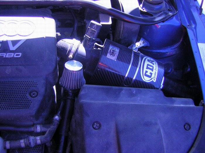

Elhue Publicado 8 de Octubre del 2005 Denunciar Publicado 8 de Octubre del 2005 Q tal. Yo he montado el CDA de BMC hace unos dias y al tubo q sobra le puse un filtro de moto. Te pongo una foto. Va perfecto. Saludos. Responder
alvariTTo Publicado 9 de Octubre del 2005 Autor Denunciar Publicado 9 de Octubre del 2005 ja ja que bueno lo mismo he echo, fui a calleja y pedí un filtro de scooter con entradgraciassa de 28 mm y.. listo (por 6euros) el mismo que yevas cromado,queda perfecto. Responder
