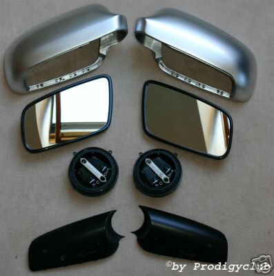

antonio luengo Publicado 23 de Octubre del 2005 Autor Denunciar Publicado 23 de Octubre del 2005 JNV. Estos son a los que me refería, en MP no supe cómo poner la foto. Un saludo. Responder
