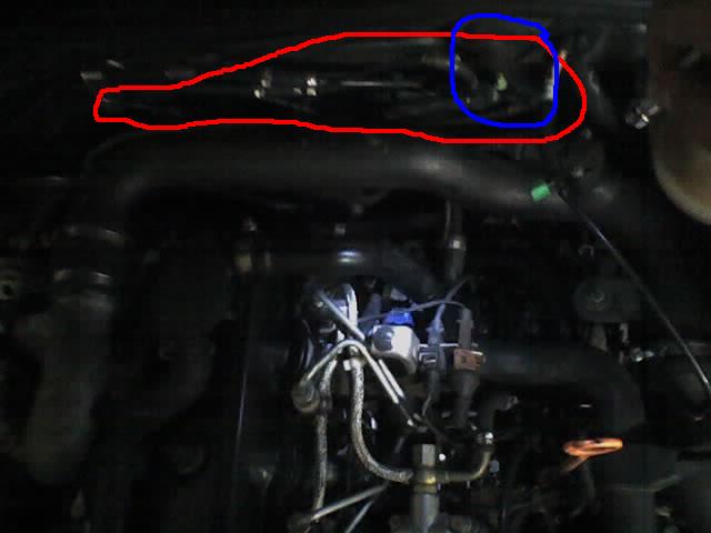

fermoa4 Publicado 11 de Octubre del 2005 Denunciar Publicado 11 de Octubre del 2005 (editado) revisame los tubitos de esta zona que son los que yo te comento,ya que a mi me paso una vez lo azul,son los tubitos y electrovalvula a revisar y lo rojo,es la parte de vacio del servofreno :cry1: perdon por las fotos,son del movil y en el garaje :drool: Editado 11 de Octubre del 2005 por fermoa4 Responder
juan28 Publicado 14 de Octubre del 2005 Autor Denunciar Publicado 14 de Octubre del 2005 gracias por la ayuda fermo pero esto raya ya lo paranormal, resulta ke como me dijeron ke era el servo lo llevo al mecanico, le llevo un servo de recambio, lo cambia y total ke sigue igual, le he cambiado el tubo que va del servo al depresor, con la valvula correspondiente, el manguito que va al convertidor de presión que te comente, y nada, el pedal sigue haciendo ruido como si el servo estuviese pinchado y el pedal como las piedras, segun el mecanico si fuese el servo el pedal se hundiria para dentro, no estaria metido para dentro, y el depresor "chupa", así que nadie se explica lo ke puede ser, alguna otra idea maestros? Responder
