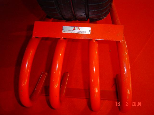

PyE Publicado 12 de Octubre del 2005 Denunciar Publicado 12 de Octubre del 2005 Ildefonso, imagino que no te costará mucho postear aqui las medidas del "invento" ya que veo que es muy facil de hacer... con las medidas, mucho mejor. Un saludo y gracias de antemano. Responder
ILDEFONSO Publicado 12 de Octubre del 2005 Autor Denunciar Publicado 12 de Octubre del 2005 bueno voy a intentarlo........ las mido...las apunto y las pondre. aqui teneis ota fotito con la plaquita...... y vista por delante Responder
ILDEFONSO Publicado 13 de Octubre del 2005 Autor Denunciar Publicado 13 de Octubre del 2005 bueno aqui tenemos medidas... LOs tubos son de 40 mm de diametro el largo total es de 170 cm el ancho osea de tubo a tubo es de 36 cm el alto desde el suelo al tubo en su parte mas alta.. 32 cm ahora tambien se le puede dar una variacion segun nuestras necesidades. Responder
PyE Publicado 13 de Octubre del 2005 Denunciar Publicado 13 de Octubre del 2005 OK, gracias por las medidas... realmente es mucho más alto de lo que imaginaba... yo tenía idea de subir unos 20 cm... Responder
Mario A6 Publicado 13 de Octubre del 2005 Denunciar Publicado 13 de Octubre del 2005 Hola compis, soportes parecidos a estos los he visto en Norauto o FeuVert por aprox. 40-50€ la pareja, echos con angulos de 25-25mm, la verdad es que son realmente faciles de construir y de reforzar, por si alguien (como yo) desconfia de los calculos de otros (los que han fabricado el artilujio) y que no se meten debajo del coche de uno , bueno ahi queda eso, buscad que haberlos hailos. Responder
