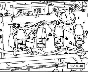

chirrito Publicado 14 de Octubre del 2005 Autor Denunciar Publicado 14 de Octubre del 2005 Esta es mi opinion espero que te valga de algo y sobre todo que soluciones pronto el problema.Saludos Joe!!!! Con gente y explicaciones como ésta y la de wallas ........ASÍ da gusto. Ahora es donde me viene la duda tonta, que yo todavía me considero tonto por la pregunta (jod**, es que me da hasta vergüenza) : ¿Cómo puedo acceder a cambiar las bujías en este motor?????? He intentado llegar hasta ellas varias veces para comprobar su estado, pero por más que desmonto los "embellecedores" que cubren el motor nunca tengo clara su situación. Bueno, no es que no lo tenga claro. Al desmontar los plásticos veo 4 "cajas cuadradas" negras en la parte superior del bloque (¿son esas las bobinas?). Creo que las bujías están debajo de éstas. Pero dudo. No se lo he consultado nunca a nadie. Como dichas "cajas" estan atornilladas con 4 tornillos cada una, hace que me lo plantee antes de llegar con el destornillador. A ver si voy a tocar lo que no debo, y a mí esto de la electrónica en los motores........... me da un poco de respeto. Si algún alma caritativa quiere acabar de echarme una mano...... GRACIAS A TODOS Responder
ralf Publicado 14 de Octubre del 2005 Denunciar Publicado 14 de Octubre del 2005 (editado) esto es de un A4 1.8t : Desmontar la cubierta de motor - Apagar la ignición. - Retirar el enchufe -1- de las bobinas de encendido. - eleve con una cuña de plastico las bobinas de encendido de las bujías. - Desatornillar las bujías con la llave de bujía 3122 B. Es decir las bobinas van sin tornillo, en el A3 ya no se mira si es como en el dibujo p.d:! Al poner las bujias respeta el par de apriete ¡ Aprieta bien pero no te pases(30 nm) Editado 14 de Octubre del 2005 por ralf Responder
chirrito Publicado 14 de Octubre del 2005 Autor Denunciar Publicado 14 de Octubre del 2005 MUCHAS GRACIAS!!!!!!! Creo que ya lo tengo un poco más claro. Si tuviera algún problema ya me pondría en contacto contigo SALUDOS A TODOS Responder
