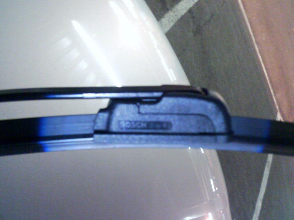

Baquero Publicado 17 de Noviembre del 2005 Denunciar Publicado 17 de Noviembre del 2005 (editado) 55 cm. las dos en las Standard ,pero por que la derecha esta curvada, en el caso de las Aerotwin y similares miden 53 cm. ya que con 55 cm. se saldrían fuera de la luna en posición de reposo y por construcción seria muy complicado que fueran curvas. Seria interesante poner unas fotos del sistema de anclaje para poder comparar. Editado 17 de Noviembre del 2005 por Baquero Responder

Baquero Publicado 7 de Diciembre del 2005 Denunciar Publicado 7 de Diciembre del 2005 Así es el soporte de las Bosch, mucho mas pequeño y estético que los de las Valeo. Responder
