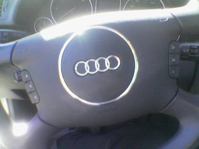

Bacter Publicado 5 de Marzo del 2006 Denunciar Publicado 5 de Marzo del 2006 (editado) Según el esquema en pdf que te ha puesto chirrito, el módulo de mandos de volante y el anillo se conectan con dos cables. Según el etka parece ser el juego de cables marcado como 6. Vale sobre los 15 €, alomejor esta es la solución. Me puse en contacto con el tío al que le compraste el volante y tiene en stock el airbag pero el volante no, me ha dicho que tengo que esperarme a que lo consiga, pero me parece que va para largo. Puedes poner una foto de tu volante con el airbag y los mandos, quisiera ver que teclas lleva. Editado 5 de Marzo del 2006 por Bacter Responder

pepelolo30 Publicado 6 de Marzo del 2006 Autor Denunciar Publicado 6 de Marzo del 2006 Buenas Bacter. Creo que al final lo llevaré al concesionario a que me lo pongan porque no le veo solución. la foto del airbag es esta, no se ve muy bien, pero creo que te aclarará como es la botonera. Un saludo Responder
Bacter Publicado 6 de Marzo del 2006 Denunciar Publicado 6 de Marzo del 2006 Siento no poderte ayudar mas. Ya nos contarás como acaba la historia. Si te lo ponen y no te save mal hazle unas fotitos a los conexionados. El volante se lo compraste al aleman que me digiste, donde comprase el airbag? Responder
