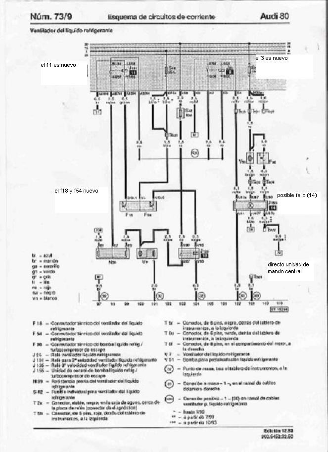

javi rs2 Publicado 12 de Octubre del 2005 Denunciar Publicado 12 de Octubre del 2005 Bueno para quien le interese os cuento otravez el mini problema que tiene mi RS2: El tema és que mi coche cuando el quiere , que para eso le dejo tener vida propia, se arranca el ventilador cuando está en el garaje y luego claro no tiene bateria , el problema es cojerlo en el punto que se quede el ventilador enchufado. Bueno pues le he cambiado los dos conmutadores térmicos , el que va en el radiador y el que va en el colector de agua que está debajo de la admisión , y tambien el relé que gestiona la primera velocidad del ventilador , que és en esta marcha la que da problemas,nunca se queda la seguna velocidad enganchada , siempre es la primera la que gasta la bateria. Mi amigo meca de sarsa valles me dice que si he cambiado todo lo dicho puede ser la figura 14 que le da positivo al 3 Primero le quitaré el positivo a la figura 14 que es el t6r/5 para saber si es esta la que da problemas porque si no al 14 le da señal la unidad de mando central y esto si que es grave de verdad esquema_electr._ventilador.zip Responder

wastegate Publicado 12 de Octubre del 2005 Denunciar Publicado 12 de Octubre del 2005 Me dice que no es archivo unzip........no funciona......... Yo también tengo una historieta parecida a la tuya......... Resulta que un día veo que salta la alarma el coche ( la de serie ), voy para el coche y veo las luces del cuadro del contacto medio encendidas ( que raro ), desde aquel día lo continuó haciendo más ( saltaba sola la alarma al haber algún fallo eléctrico ) y cuando iva a coger el coche estaba sin batería......Un día llego al garage aparco, quito el contacto y el coche seguia en marcha :cry1: , lo tuve que calár para pararlo, u así sucesivamente, al final le tenía que quitar el borne de la batería....................Lo llvé a mí mecánico ( no le dió vueltas ni na a ver de donde era, que si el clausor que si los cables ), al final me mosqueé y lo llevé a la Audi..............En media hora lo solucionaron ( según ellos tenía puesto un fusible de más en la caja de fusibles ) y esto hacia que se quedará el coche funcionando si la llave :drool: , me lo demostraron delante mio, y de eso hace ya casi un año y funciona todo correctamente.......... Viene al caso, por que me acuerdo que si se quedaba en marcha sin las llaves puestas el ventlador del radiador no funcionaba , gracias a Diós estaba yo allí para verlo ( no le pasó nada ), pero el puñetero en marcha por curpa de un fusible de más...........Que cosas no ???? Bueno........el ventilador del radiador creo que solo se puede activar o por temperatura o a través del clima no ????..... Lo malo de quedarte sin batería es que cada vez que te quedas sín hay que hacerle un reglaje básico. Vás a tener que cojer un cable del ventilador y prepararlo con una conexión rápida para desconectar manualmente Un saludo. Responder

WAJE Publicado 9 de Septiembre del 2020 Denunciar Publicado 9 de Septiembre del 2020 Se suele achicharrar la instalación que va pegada al colector de agua, a mi me ha tocado sanearla entera. También me pasó que se quemó la salida de la placas de relés y dejó de funcionar, pero eso fue por otro tema. SALUDOS Responder
J Ramón Publicado 16 de Septiembre del 2020 Denunciar Publicado 16 de Septiembre del 2020 En 9/9/2020 a las 11:59, WAJE dijo: Se suele achicharrar la instalación que va pegada al colector de agua, a mi me ha tocado sanearla entera. También me pasó que se quemó la salida de la placas de relés y dejó de funcionar, pero eso fue por otro tema. SALUDOS Buenos días. Si es lo que me ha dicho mi mecánico. Lo vamos a sanear y algún rele. Muchas gracias. Responder
