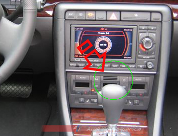

No soy buen conocedor de cómo realmente funciona el climatizador del coche, pero también influye el “lector de temperatura” que tienes dentro.
Puede estar sucio, obstruido... y necesite una limpieza.
Una opinión.
