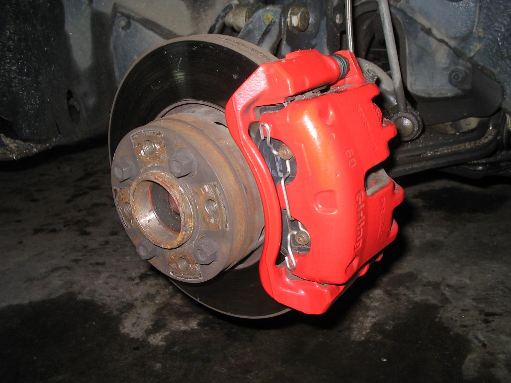

RS TDI Publicado 5 de Mayo del 2006 Autor Denunciar Publicado 5 de Mayo del 2006 Bueno haber si me explico sin liaros cualquiera q tenga un audi 80 , 90 o cualquier coupe y casi me atrevería a decir que los modelos que posee SQL (80,coupe y UR) aunque estos últimos no puedo confirmarlos ,que tengan buje de 4 tornillos se pueden poner los frenos del 2.8v6 sin tener q reformar nada , ósea quitar los discos y las pinzas que lleváis y poner los discos y las pinzas del 2.8v6 sin tener que cambiar mas nada encaja todo perfectamente y entran en llanta de 15”. Y los que tengáis bujes de 5 tornillos pues discos y pinzas del S2 Aquí os pongo las que yo tenia, vistas por delante y por detrás para que podáis apreciar los dos pistones, muy buscadas por los modelos que comenta javispa . Responder

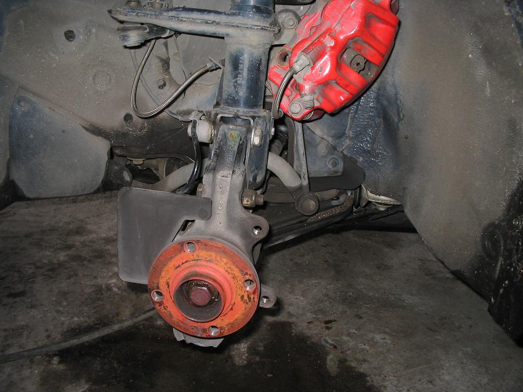

RS TDI Publicado 5 de Mayo del 2006 Autor Denunciar Publicado 5 de Mayo del 2006 por detras Responder

javispa Publicado 15 de Mayo del 2006 Denunciar Publicado 15 de Mayo del 2006 Las puedes encontrar en otros modelos, aunque en este caso si buscas todo el conjunto, te verás más limitado por tener que ser de buje 4x108. Básicamente las encontrarás en la mayoría de Audis con tracción quattro anteriores al 96 (creo)... básicamente, en cualquier 80 y Coupé con tracción quattro. Las pinzas se montan también en los 100 quattro y en el S2 aunque en este caso con buje de cinco tornillos (5x112). El 100 S4 no sé si las llegó a montar pues no domino mucho el tema... y en algunos montaban un sistema de frenos peculiar, con la pinza por fuera o algo así (está hablado en el foro de S2/S4 etc... por uno que está restaurando su 100 S4 y comenta lo de los frenos). La pinza en si es la Lucas-Girling 60. Si miras la pinza, verás el 60 grabado, mientras que la tuya tiene un 57 grabado (también se ve si te fijas en los dos pistones). offtopic: RS2_TDI, todavía conservas tus Girling 60? De dónde eres? Saludos. Responder
