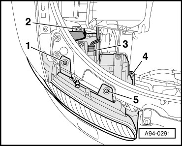

Joseka_cdz Publicado 14 de Octubre del 2005 Denunciar Publicado 14 de Octubre del 2005 pues no lo lleves, pq solo son 4 tornillos torx sacas el faro, cambias la bombilla muy comodamente y a correr, no te dejes timar un abrazo Responder

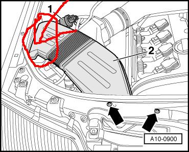

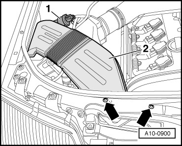

fermoa4 Publicado 14 de Octubre del 2005 Denunciar Publicado 14 de Octubre del 2005 en el b5,tienes que soltar el tubo de aspiracion del filtro para cambiar la bombilla derecha,en el b6,no estoy muy seguro,pero quitas,los 2 tornillos torx de arriba del faro,y luego,donde esta el intermitente,si os fijais en el pico del borde de la aleta,hay un agujero,pues ahi,esta el tercer tornillo a soltar,los ueltas y sacas el faro,con cuidado con el cable del intermitente y soltando la clavija de los cables del faro Responder

fermoa4 Publicado 16 de Octubre del 2005 Denunciar Publicado 16 de Octubre del 2005 Pableras, Muchas gracias. Veo que este el "complicado" de cambiar por el tema de filtro. Ya os contaré que hago con el tema. Por cierto, es un B5. solo tienes que tirar a cojon,osea fuertemente del tubo del aire hacia arriba,por la parte que te indico y veras el foco con sus tapas bien para cambiar las bombillas Responder
