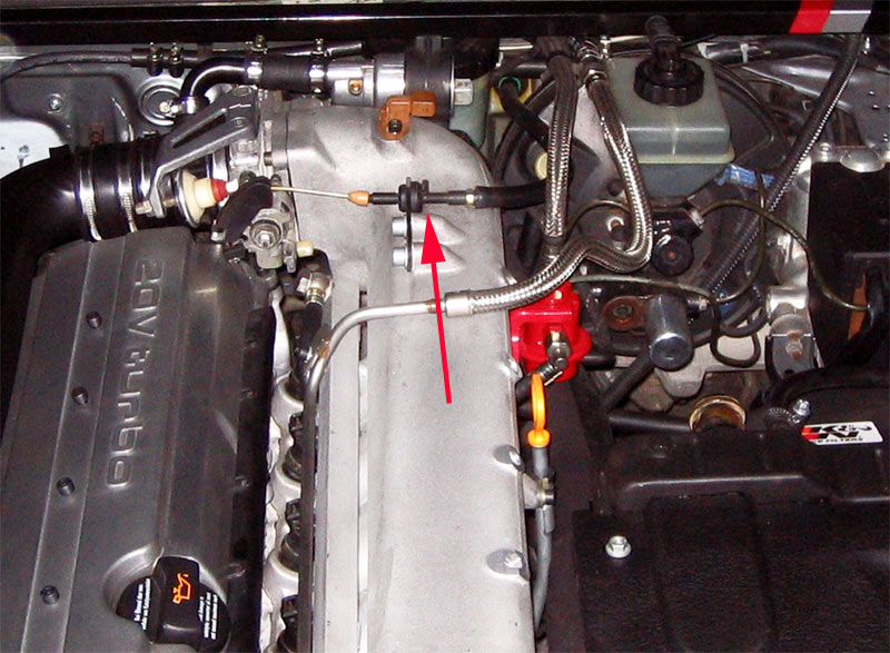

ESEDOS Publicado 17 de Octubre del 2005 Denunciar Publicado 17 de Octubre del 2005 Buenas a todos. Hoy vuelvo a donde el meca de siempre a visitarle y contarle que el nuevo meca que me a mirado el coche tampoco me ha solucionado nada,y me dice que lo lleve a Hendaia que hay un mecanico que los AUDIs gordos los controla un guevo. Despues de charlar un rato y mirando el motor me mueve un especie de clip que tiene en la sierga del acelerador, lo pruevo y va de c***, me sube a 0.8 BAR. No me lo puedo creer, despues de tanto gasto y tantos dias sin dormir, era una put* tonteria. Mañana voy al conce a enchufar el ordenata y ha ver si me dice algo, ya os contare. UN SALUDETE Responder

ESEDOS Publicado 18 de Octubre del 2005 Autor Denunciar Publicado 18 de Octubre del 2005 Era que estaba la sierga del acelerador a medio recorrido y tiene un especie de clip para posicionarlo. Mover eso y seis meses de revisarle de todo y volverme loco solucionado. Responder
SportQuattroLOVE Publicado 18 de Octubre del 2005 Denunciar Publicado 18 de Octubre del 2005 Claro, el clip que fija mediante numerosas regulaciones la camisa del acelerador al soporte que va en el colector de admision (este) Vamos que ibas sin pedal (recorrido) de acelerador! Responder
SportQuattroLOVE Publicado 18 de Octubre del 2005 Denunciar Publicado 18 de Octubre del 2005 Maldito clip eh! lo ma regulado que estaba y lo que te ha dado por culo! S2! Responder
ESEDOS Publicado 18 de Octubre del 2005 Autor Denunciar Publicado 18 de Octubre del 2005 Buenas SQL. No es eso concretamente, es mas sencillo. Justo donde se ve el cable y va a pasar a traves de esa pieza tiene el clip que digo. Por cierto, te acuerdas que te conte que tenia oido que MENAI ( el dueño del conce de DONOSTI ) tenia un SPORTQUATTRO, pues es cierto, blanco y pertenecio de primera mano a su majestad, regalo de AUDI.De todas formas no lo he podido ver, una autentica lastima. UN SALUDO. Responder

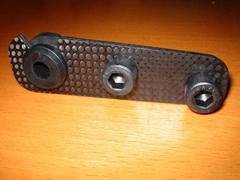

SportQuattroLOVE Publicado 18 de Octubre del 2005 Denunciar Publicado 18 de Octubre del 2005 Igual no me he explicado bien, es que no tengo foto del clip ahora mismo Es el clip en forma de U y que pilla la camisa (cable) del acelerador detras del soporte en carbono que te he mostrado. Se que sport quattro en concreto que dices, lo he visto en directo... S2! Responder
