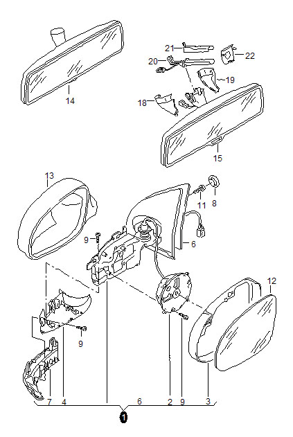

Cristóbal Publicado 20 de Octubre del 2005 Denunciar Publicado 20 de Octubre del 2005 (editado) Te pongo unas capturas del ETOS. Este primero es el del Passat 2003-2005 con intermitente incorporado. Editado 20 de Octubre del 2005 por Cristobal Responder

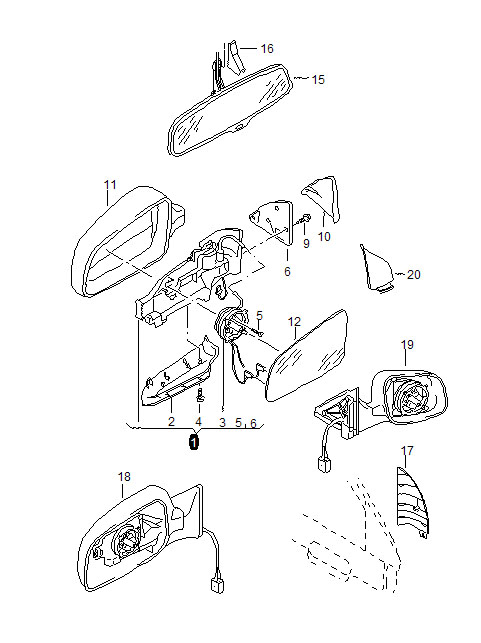

Cristóbal Publicado 20 de Octubre del 2005 Denunciar Publicado 20 de Octubre del 2005 (editado) Y este del A4 2005. Según los despieces y con riesgo de equivocarme, creo que no valen. S2 Editado 20 de Octubre del 2005 por Cristobal Responder

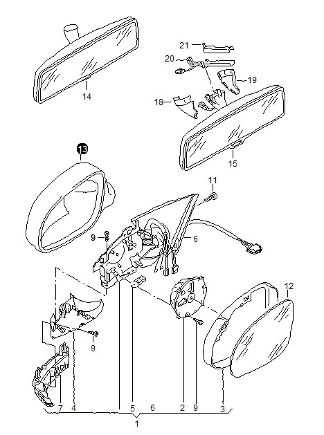

chirrito Publicado 20 de Octubre del 2005 Denunciar Publicado 20 de Octubre del 2005 Esta pregunta me la había planteado yo para aplicarlo en mi A3 I. El caso es, y con la intención de echar una mano a moski: Cristobal, ya que te has puesto con el tema, en el gráfico que adjuntas se ve el despiece del Passat 2005. Pero, ¿se podría hacer con los retrovisores del Passat (el restyling que se hizo en el 2004, creo recordar) que ya venían con los intermitentes incorporados? Supongo yo que el anclaje sería el mismo que en la Edición que salió allá por el 2002. Con suerte esos anclajes coinciden con los del A4. SALUDOS Responder
Cristóbal Publicado 20 de Octubre del 2005 Denunciar Publicado 20 de Octubre del 2005 Este es el otro modelo que me sale del Passat y ambos son del 2003 al 2005, tanto el que he puesto antes como este de ahora. Responder
